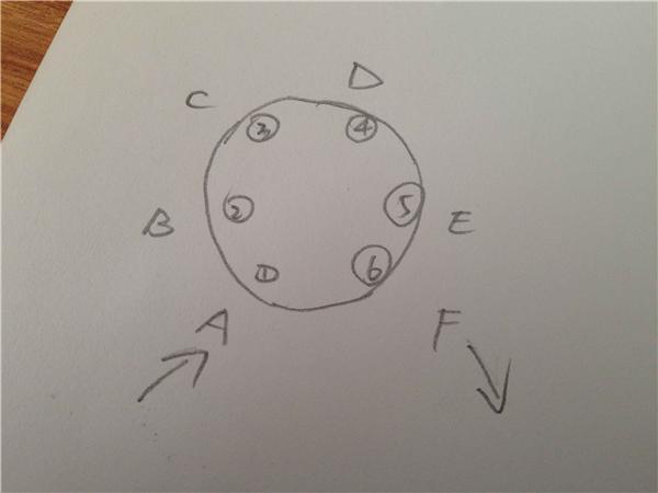

ABCDEF是六个绝对位置,123456是六个固定在圆盘上的工位。在A位置上料,在F位置出料。圆盘旋转60度,停下来,所有工位工作。工位停止,再旋转。循环下去。入料手动,出料用汽缸推出,想问以怎样的方式可以让所有工位在F位置出料,因为工位和转盘是固定的,磁钢应该不可行。求大神,解答,最好有梯形图。用伺服电机。

做过多个这样的系统了,太熟悉了。用移位指令指令,或者步进指令。

三菱方便指令里有现成的转盘专用指令。包括手动,自动,单周期等,很方便。
