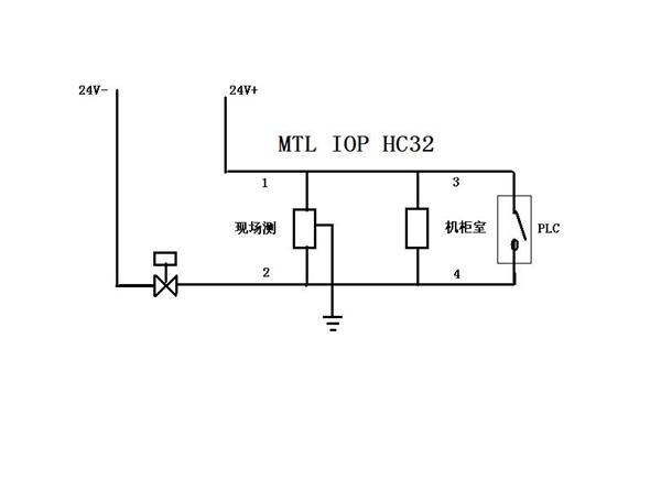

电磁阀带电时没事,失电时浪涌烧坏。怎么回事

电磁阀得安装续流二极管吧

续流二极管什么玩意,这个图不对,总烧浪涌,到底什么地方的问题呢。

对于感性负载
1交流负载的话,接浪涌吸收器,可以防止断电瞬间的冲击电流,烧坏PLC的触点.
2直流负载的话,接续流二极管,同样作用.

楼主用的是直流负载,只能接续流二极管.不能用浪涌吸收器.
