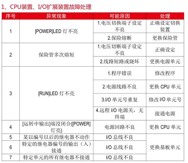

PLC有很强的自诊断能力,当PLC自身故障或外围设备故障,都可用PLC上具有的诊断指示功能的发光二极管的亮灭来诊断。
1.总体检查
根据总体检查流程图找出故障点的大方向,逐渐细化,以找出具体故障。
2.电源故障检查
电源灯不亮需对供电系统进行检查。
3.运行故障检查
电源正常运行指示灯不亮,说明系统已因某种异常而终止了正常运行。

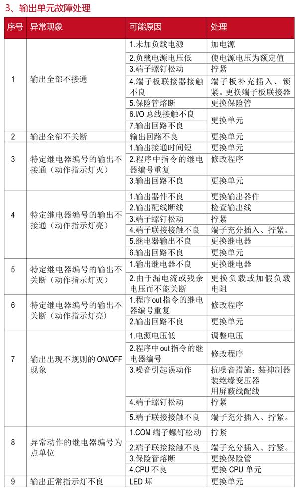

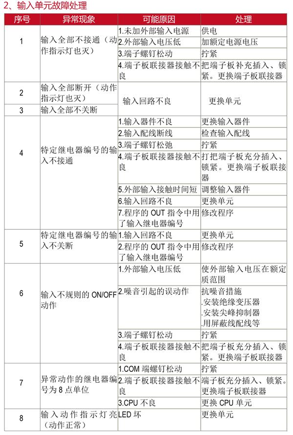

4.输入输出故障检
查输入输出是PLC与外部设备进行信息交流的通道,其是否正常工作,除了和输入输出单元 有关外,还与联接配线,接线端子,保险管等元件状态有关。
