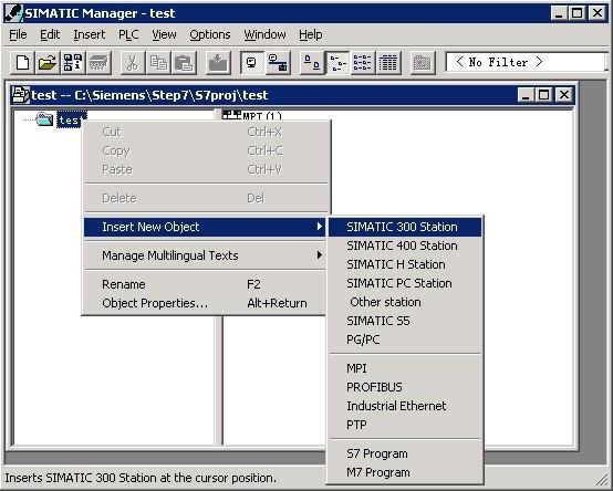

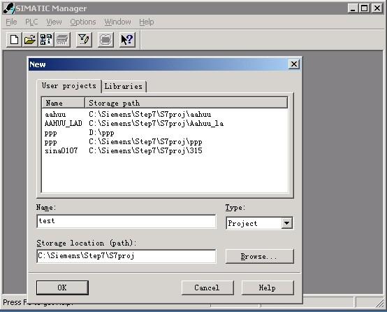

1、  双击SIMATIC Manager图标,打开STEP7 主画面
2、  点击FILE \ NEW,按照图例输入文件名称(TEST)和文件夹地址,然后点击OK;
系统将自动生成TEST项目
3、点亮TEST项目名称,点击右键,选中Insert new object,点击SIMATIC 300 STATION
将生成一个S7-300的项目,如果项目CPU是S7-400,那么选中SIMATIC 400 STATION即可。

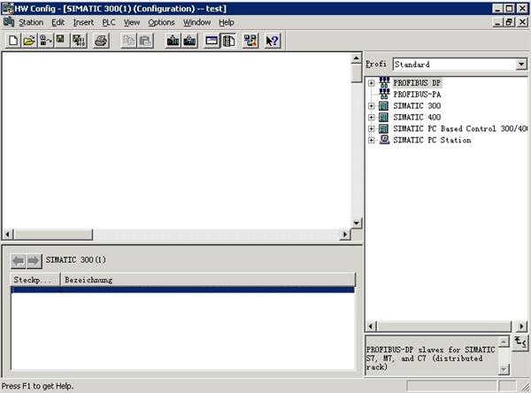

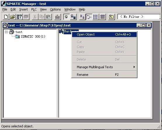

4、  TEST左面的+点开,选中SIMATIC 300(1),然后选中Hardware并双击/或右键点OPEN OBJECT,硬件组态画面即可打开!

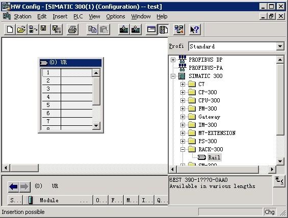

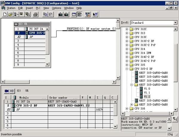

5、双击SIMATIC 300\RACK-300,然后将Rail 拖入到左边空白处。生成空机架。

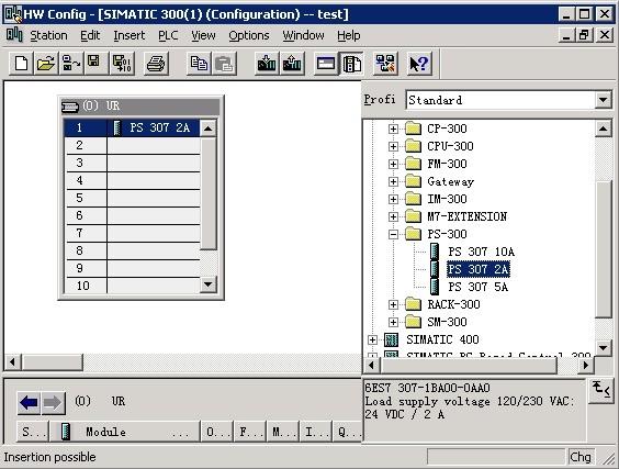

6、双击PS-300,选中PS 307 2A,将其拖到机架RACK的第一个SLOT;

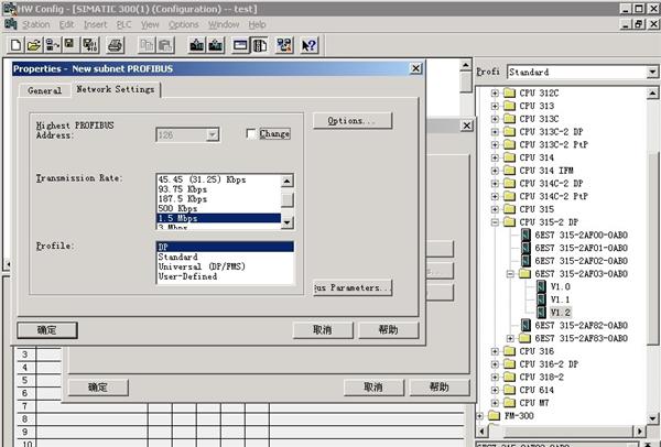

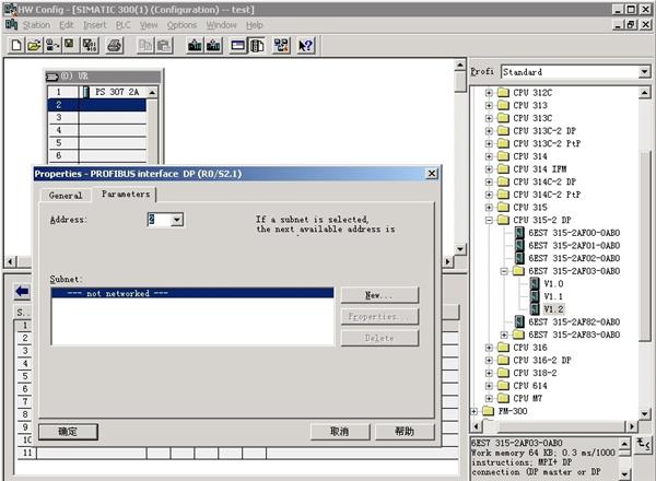

7、双击CPU-300,双击CPU-315-2DP,双击6ES7 315-2AF03-0AB0,选中V1.2,将其拖到机架RACK的第2个SLOT;一个组态PROFIBUS-DP的窗口将弹出,在Address 中选择分配你的DP地址,默认为2;
8、然后点击SUBNET的NEW按钮,生成一个PROFIBUS NET的窗口将弹出。点中NETWORK SETTING
页面,你可以在这里设置PROFIBUS-DP的参数,包括速率、协议类型。
9、点击确定,即可生成一个PROFIBUS-DP网络:
