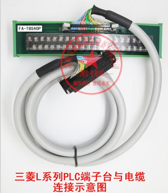

L系列PLC是三菱推出的新一代介于FX与Q之间的PLC,无基板可扩展,集成以太网和CC-LINK,实用性强,而且改变了以往Q系列主机无接线端子台的j尴尬,目前日本已经有端子台的型号:FA-TBS40P,配套电缆的型号是FA-SCBL10FMV-M(10代表长度一米,20为二米,以此类推)

其实这个Q系列PLC也可以用,因为线的接头A6CON1 A6CON3或A6CON4都是一样的,端子台接线也是一对一的。

有代理商在使用了,省事多了/
