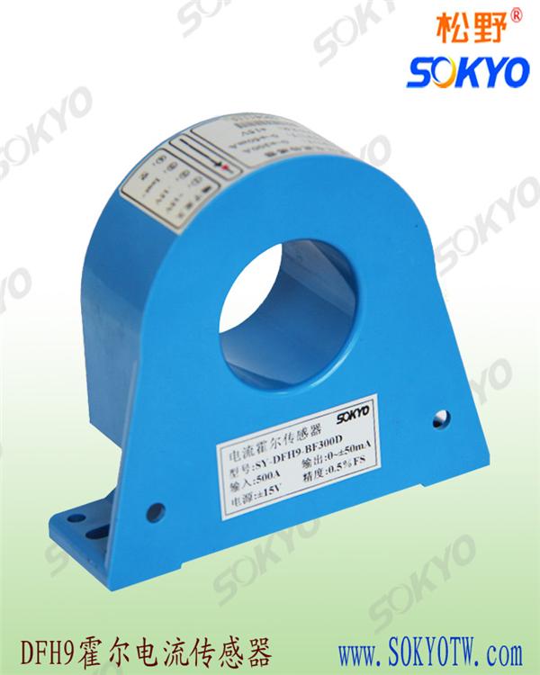

         霍尔技术的原理是霍尔元件感应在导流排或线束周围的磁场,从而标定电流强度。霍尔技术又可分为开环技术与闭环技术。一般而言,基于分流器技术的电流测试器的成本比霍尔式的低,但是其能耗较高,容易引起发热及静态放电现象,难以满足某些苛刻的节能使用条件。此外,分流器技术是把测试设备串连在电池电路中,可能会引起电路噪声和信息失真。
  闭环霍尔电流传感器的电流应用范围很宽,从几毫安到几千安培都可以测试。这种方法的优势是传感器与被测系统隔离,不会对被测系统产生噪声影响,而且不会在被测系统中引起能量损失。可以说,闭环霍尔电流测试法是上述三种技术中性能最高的。开环霍尔电流传感器也具有这个特点,而且功耗和成本都很低,但是系统精度和反应速度不及闭环。
  霍尔电流传感器靠捕捉电流产生的磁场来计算电流强度。霍尔元件产生的感生电压与源边电流是成比例的,这个霍尔元件嵌入到ASIC中(专用集成电路),该芯片主要用来把感生电压转换成信号输出。非接触式的霍尔器件不会影响被测系统,在测试大电流、大功率的系统中也不会产生功耗。
  霍尔测试系统由磁芯、电子部件(霍尔元件嵌入其中)和电子部件外壳三部分组成。磁芯将电流感生的磁场分布聚集起来集中到集成有霍尔元件的芯片的表面,它通常由不同混合比的硅钢或者镍钢合金制成,目前越来越多地将霍尔元件与放大电路集成到一个ASIC里面。输出电压表示被测电流产生的磁通量的强弱,电路不仅可以把霍尔元件产生的电动势变成含有电流强度的信号,还具有自动过滤错误信号的功能,这个功能根据产品标定值来完成。标定值存储在芯片的内存中,电路会把信号与标定值相比较,去掉不正确的信号。
