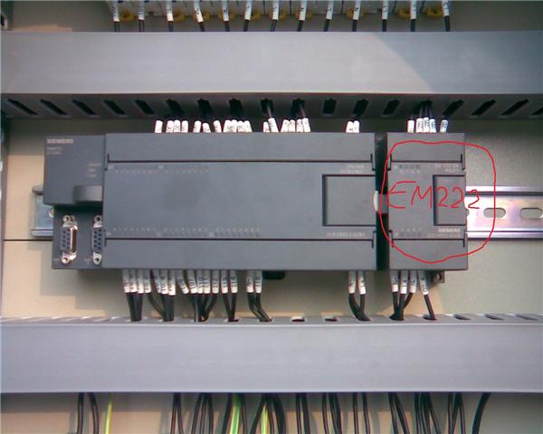

西门子PLC,S7-200,画红线部分起什么作用啊?谢谢。

数字量输出模块,用作扩展模块。。。

   EM222 是扩展模块。。

就是一个扩展模块,扩展增加输出点用到。

数字量拓展模块,cpu端子数量不足时用以增加可用端子,分为输入输出,模拟量和数字量,交流和直流之分。选型时要注意根据cpu的带载电流大小拓展,模块总的电流消耗要不超标。希望帮到你!!!

数字量扩展模块,用来扩展数字量点即CPU本身自带数字量点数不够用,加一个模块来扩展点。

就是226本体点数不足,增加一个扩展模块(估计你的教材资料介绍的吧)

PLC本体的点数不够,增加的扩展模块

IO点不够了,扩展模块,,,
