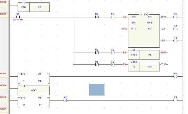

 70循环指令,具体是怎么循环循环完了以后会怎样?下一个扫描周期到了是跳过循环吗?那循环指令里面的触点的状态,到下面程序是什么状态?按理说程序执行到循环指令,会进入循环,循环完了,在扫描下一步,循环里面的,触点状态不会,带到下面程序呀? 可是70循环的时候下面Y3就亮了。
请高人指点!!!

顺序执行,单扫描周期内FOR循环执行次数到后方执行下面程序;
看了你的程序,p1等于9的时候Y3会断开一下是正常的
FOR循环20次是将FOR循环内的内容扫描20次,用时也就us级,就跳到下面去了。
相当于每次p1无论等于几的时候所有程序都执行到了N遍了已经,当然会断掉。
没理解好循环的意思呢楼主?!

PLC的循环指令都是遇到后,开始跳入循环执行,知道循环次数完成后跳出。单次扫描内执行掉

程序执行到循环部分会在执行完了循环内容之后,再往执行下面的程序。执行到最后才算该扫描周期结束。
