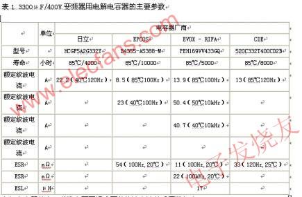

  d.电解电容器的主要参数
  电解电容器的主要参数如表1。

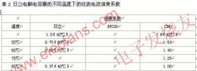

  电解电容器的主要参数在不同温度下的纹波电流倍乘系数如表2
  通过折算,日立HCGF5A2G332Y电解电容器在85℃条件下的额定电流为:
  22.4 x 0.37 = 8.214(A)
  明显低于RIFA-EVOX、CDE电解电容器,也低于EPCOS电解电容器。

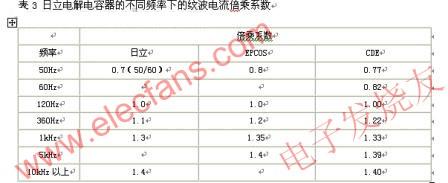

  电解电容器的主要参数在不同频率下的纹波电流倍乘系数如表3
  通过表1"表3可以看到EVOX - RIFA所给的数据比较完全,其他的需要附加数据(如表2、表3)和一些特性曲线补充,EPCOS、CDE相应的给出如图1的寿命与温度、纹波电流的关系曲线、阻抗频率特性以及其它相关特性曲线。这样就基本能比较完整的表述电解电容器的基本特性,相应的日立电解电容器则没有给出完整的数据。

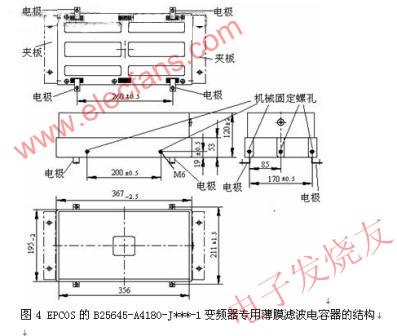

  变频器专用薄膜滤波电容器的结构与装配方式
  以EPCOS的B25645-A4180-J***-1变频器专用薄膜滤波电容器的结构为例,如图4。电容器的引出端为铜板,装配方式可以是将电极用螺栓固定在直流母线板的正、负极,实现电气连接,这样的电气连接电容器与直流母线所包围的空间将非常小,因而所产生的寄生电感也将非常小。再用L型固定夹板将电容器模块固定在散热器上,完成电容器模块的机械固定,如图3的安装方式。
