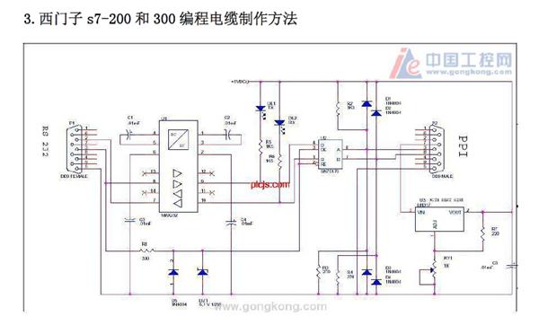

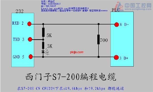

s7200编程电缆如何自制?

这个是工控网上的,希望对你有用。

  这个是工控网上的,制做的不一定安全,建议买一条国产的得了吧,百把块钱。

对: jpwmg 这个是工控网上的,希望对你有用。 内容的回复!
第二个不管用   我试过  第一个需要的东西多   我的S7200是222CN的
