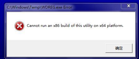

安装三菱plc软件过程中,会弹出如下对话框,安装后的PLC软件,无法打开新建,提示初始化失败求高手解决。。

貌似是路径有问题;你安装在C盘吗 ,换D盘试试;

是不是因为不支持64位的,我就是为了学习换了32位系统
