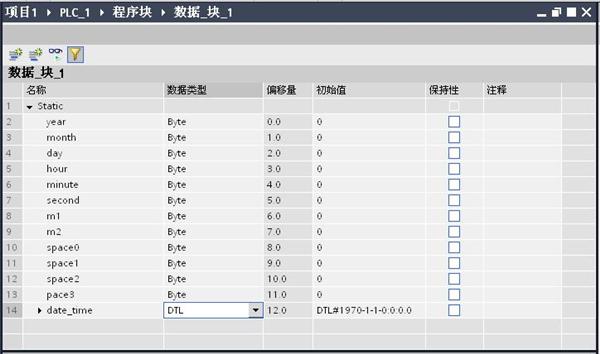

步骤如下: A、 S7-1200的编程软件Portal中,定义DB1

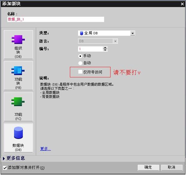

注:【仅符号访问】的选项不要打对号“v”
在0偏移地址处定义一个变量year,数据类型byte
 在1偏移地址处定义一个变量month,数据类型byte
在2偏移地址处定义一个变量day ,数据类型byte
在3偏移地址处定义一个变量hour,数据类型byte
在4偏移地址处定义一个变量minute,数据类型byte
在5偏移地址处定义一个变量second,数据类型byte
在6偏移地址处定义一个变量m1,数据类型byte (注:milliseconds的第一个字节)
在7偏移地址处定义一个变量m2,数据类型byte (注:milliseconds的第二个字节)
在8偏移地址处定义一个变量space0,数据类型byte
在9偏移地址处定义一个变量space1,数据类型byte
在10偏移地址处定义一个变量space2,数据类型byte
在11偏移地址处定义一个变量space3,数据类型byte
在12偏移地址处定义一个变量date_time,数据类型DTL (注:用于存储s7-1200的系统时间)
上边0到11偏移地址存放的是smartline 触摸屏的时间格式见下图:

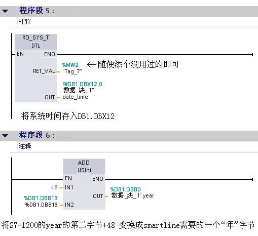

B、S7-1200的编程软件Portal的程序块中main[ OB1]中调用RD_SYS_T(注:获取系统时间,并存储到DB1.DBX12中,也就是date_time)见下图

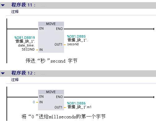

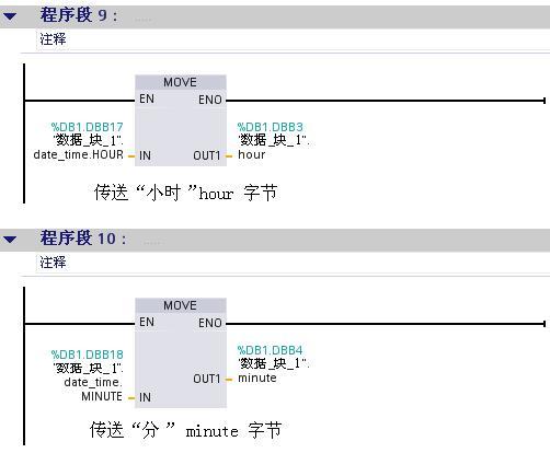

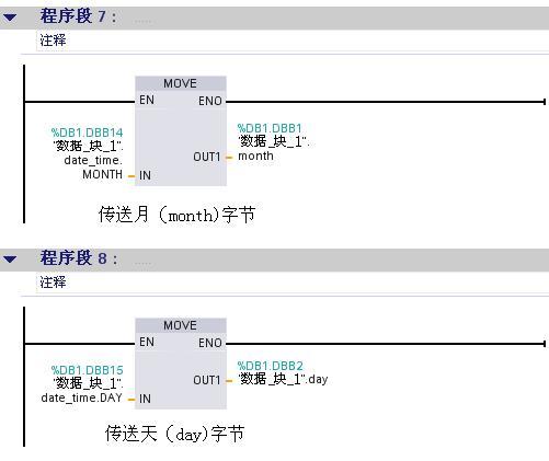

从程序段6到13 是将存储在 DB1.date_time(DB1.DBX12)中的S7-1200系统日期时间变换排列成smartline触摸屏的所需时间格式
