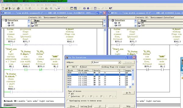

  在 S7 软件中就有输出 Q 点是不能有两个输出 Q 点的说,但是如果是一个输出 Q 在两个不同的 FC 块中使用,且两个块是不同时调用的,这个可行吗 ?
  如上图中的 FC 80,FC 81 有很多地方程序是一样的,但两个块是一个条件,在 OB 1 中用开或闭只调用一个块启动使用,只是最后有两个地方是输出有点不一样,这样程序中有很多是多处输出,会不会影响程序运行?

这个应该是不影响的。
