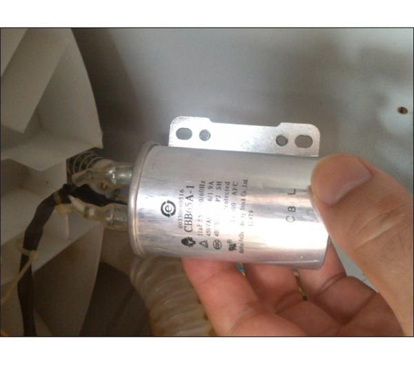

言归正传,前些时间,办公室女同事来找我,说她家的洗衣机不转了,让我抽空去看看,能不能修。
唉,怎么说呢,人家都知道会修电水壶的人,怎么地修洗衣机也应该没问题。
今天去了她家,进门只奔洗衣机。
先上图了
乍一看,发现还是同性恋牌子的洗衣机,质量应该不错的,怎么这么不经用呢?
还是女同事太强悍(但愿她看到不帖子
先让同事放件衣服进去,试试能不能转,看看症状。然后再听听发生故障时的现场。据同事说,洗到一半,没脱水,就停了。该不是电磁离合器坏了?
正所谓电气维修,跟中医差不多,什么望,闻,问,切.....云云。曾今在论坛看到一个帖子是这样介绍的,无奈没找到,所以在此没法贴链接上来,哪位仁兄碰到了麻烦告知我
其实,洗衣机自己也没拆过,看着后盖板几个螺丝很好下,先下了看看内部是情况如何。
通电之后,选择了快速洗涤模式,启动,发现电机不转,秋了,电机坏了?
等水位自动诊断后,进水功能正常。
进水完毕后,还是不转。
好了,大概是电机的问题,单相电机一般都是电容问题。赶紧断电吧,掀开盖子后,都闻到一股淡淡的焦糊味了。
一看傻眼力,电机都看不到,肯定是找错地方了。
不过看到水位检测开关的连接管子
关于洗衣机水位检测的帖子我以前还问过,有兴趣的网友看看
洗衣机水位检测问题:http://bbs.gongkong.com/d/201306/509476_1.shtml
发现背面没法观察,直接搬倒,看看洗衣机底部。
5个螺丝,塑料网。好拆。
看到了,电机,皮带,电容......
下面依次查看
开始以为是一种特殊的电容。
这谁家的电容还长根尾巴呢?
唉,其实判断是正确的,就是单相电机工作电容爆了,液体都溢出了。
给同事说了,买个电容换了试试。
唉,我算是摊上事儿了。
这个排水电机是什么原理,排水我们经常都说用电磁阀的撒?
看来周围的机构,是电机通过一根钢丝,拉着一个执行机构
这个可能是拉动排水阀的。但是为什么不是用电磁阀呢?谁晓得其中的原由?
就到这儿吧,本周抽空买个电容了,换了再见分晓。
第一次拆洗衣机,还望朋友们多多指点,搞起来!!!!

感谢各位捧场
新电容到货了,换上,洗衣机电机工作正常。
同事非常感谢,给他省了不少麻烦。
用咱们工控网的话说,还节省了100多MP。
