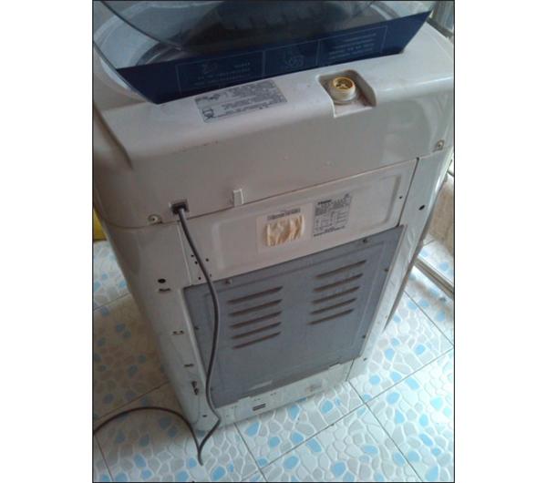

言归正传,前些时间,办公室女同事来找我,说她家的洗衣机不转了,让我抽空去看看,能不能修。
唉,怎么说呢,人家都知道会修电水壶的人,怎么地修洗衣机也应该没问题。
今天去了她家,进门只奔洗衣机。

其实,洗衣机自己也没拆过,看着后盖板几个螺丝很好下,先下了看看内部是情况如何。
通电之后,选择了快速洗涤模式,启动,发现电机不转,秋了,电机坏了?

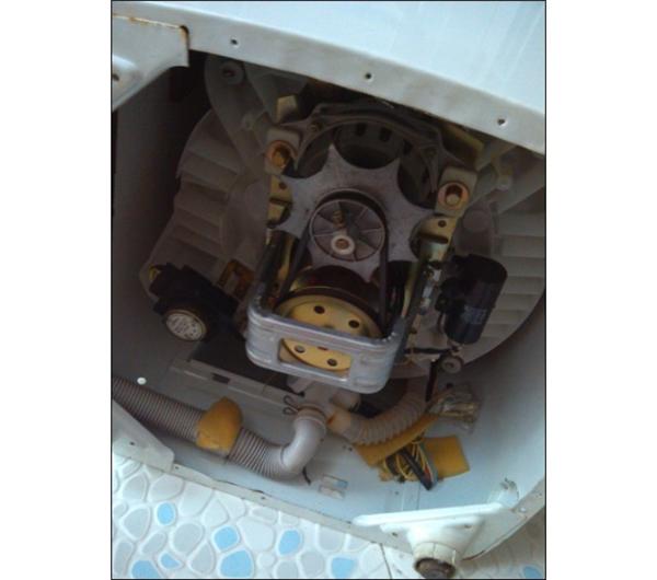

发现背面没法观察,直接搬倒,看看洗衣机底部。
5个螺丝,塑料网。好拆。

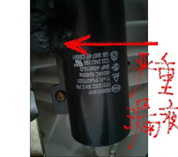

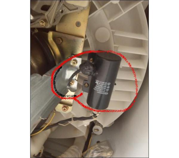

看到了,电机,皮带,电容......
下面依次查看
开始以为是一种特殊的电容。
这谁家的电容还长根尾巴呢?
唉,其实判断是正确的,就是单相电机工作电容爆了,液体都溢出了。
给同事说了,买个电容换了试试。
唉,我算是摊上事儿了。

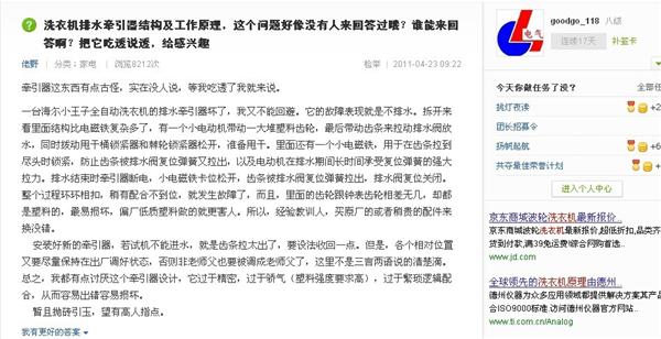

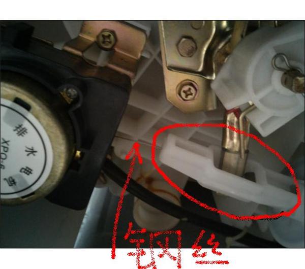

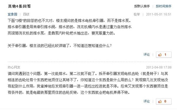

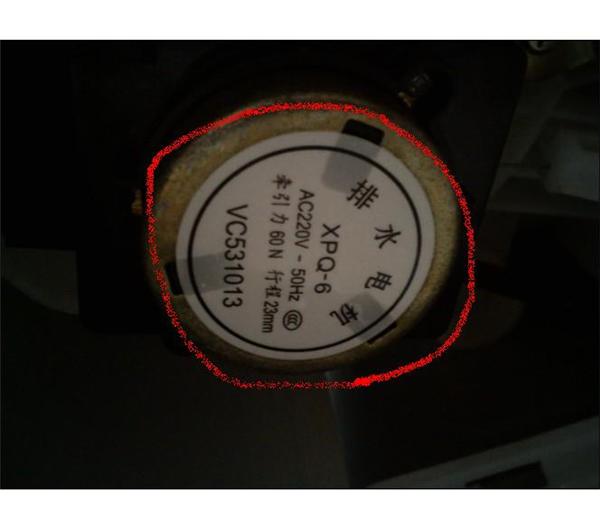

这个排水电机是什么原理,排水我们经常都说用电磁阀的撒?
看来周围的机构,是电机通过一根钢丝,拉着一个执行机构
这个可能是拉动排水阀的。但是为什么不是用电磁阀呢?谁晓得其中的原由?
就到这儿吧,本周抽空买个电容了,换了再见分晓。

那里面有电磁离合器么?那叫电磁阀吧

9楼
引用 原创军团--恒温区奋斗 的回复内容: 那里面有电磁离合器么?那叫电磁阀吧
就没看到一个电磁阀和电磁离合器
有个排水电机,估计就是这个电机拉动钢丝,打开排水阀。
我的疑问是,为什么不用电磁阀作为排水阀呢?
这个排水电机到底是什么原理?
我正在百度呢

发表于:2013-07-14 23:01:34
10楼
处处都有学问,我还没有拆开看。
百度了一下,上面几位师傅描述的也不太理解。
我觉得这个排水电机是不是师傅说的 排水牵引器?
