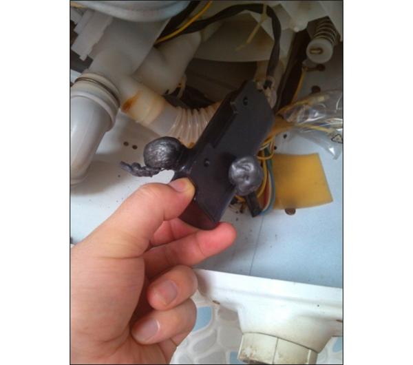

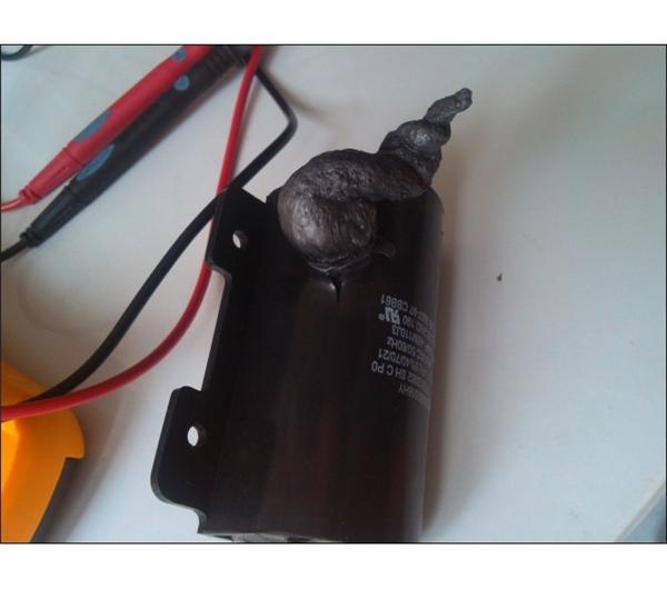

开始以为是一种特殊的电容。
这谁家的电容还长根尾巴呢?
唉,其实判断是正确的,就是单相电机工作电容爆了,液体都溢出了。
给同事说了,买个电容换了试试。
唉,我算是摊上事儿了。

顺便说说中午出去买电容吧,厂子附近没有搞家电维修的。
到市区找了几家维修店,都没得标准配件,产品质量也不敢保证。
回来百度了哈
增长了电容认识:
CBB60 CBB61 CBB65 CBB80 CD60电容器的区别。不单是外观和材料上,更重要的是应用上的区别:
以下是找自网上的资料,但缺少CBB80和CD60。另外希望知道60、65、80在应用上的区别。
CBB65、CBB60、CBB61同属于聚丙烯薄膜电容器家族。同样采用边缘加厚的金属化锌铝膜作电极和介质,卷绕成的电容器芯子放入外壳中,倒入油或者环氧树脂做真空(防止薄膜氧化)。
   CBB65电容器外壳为铝壳,内部是用高纯度的蓖麻油保持真空,外形为圆柱形。CBB60和CBB61是用阻燃环氧树脂保裹住电容器芯子,虽然外壳都是PVC塑壳,但是CBB60为圆柱形,CBB61为方形。这个问题有这么难吗?有没有专业技术的人知道啊?
网上的的说法偏差太大,CD60是铝电解电容器(容量大,但寿命短);CD60、CBB60、CBB65工作电压一般在450V左右为交流电动机换相、运转电容器主要用于空调、洗衣机、水泵等。CBB61风扇启动电容器。而CBB80则为高压(工作电压800V以上)电容器一般用于晶闸管、整流器过压保护等高电压电路。
而特别说明65和60是通过真空浸渍植物油、矿物油来提高电容器的绝缘性,介电系数等电性能和防潮的。CBB60和CBB65一般灌注石蜡和植物油的混合物。CBB61一般为方形盒式ABS塑料外壳。CBB80一般为PBT外壳。电容器的形状不是一成不变的,是可以根据实际使用改变的。
两个螺丝下了,费了好大劲才搬下来,原来,后面也有泄漏,电容内的这种材料不知道是什么,由于电容爆裂后,粘液溢出,温度过高,和安装板的塑料熔接了。
这如果家里没人,起火的话,还有蛮危险地。
