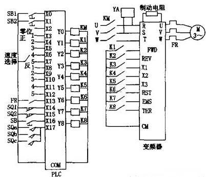

  桥式起重机大车、小车、副钩、主钩电动机工作由各自的PLC控制,大车、小车、副钩、主钩电动机都运行在电动状态,控制过程基本相似,变频器与 PLC之间控制关系在硬件组成以及软件的实现基本相同,而主钩电动机运行状态处于电动、倒拉反接或再生制动状态,变频器与PLC之间控制关系在硬件组成以及软件的实现稍有区别。控制小车电动机的变频器与PLC控制原理图如图1所示。

  在驾驶室门及横梁栏杆门关好后,位置开关SQa、SQb、SQc闭合,紧急开关SB2等符合要求的情况下,速度选择开关置于零位,按下起动按钮SB1,接触器KM通电吸合,三相电源接通。
  当速度选择开关置于正转速度1时,将三相交流电和电动机接通,1档速度起动,速度选择开关置于正转速度2时,2档速度运行,一般桥式起重机正反向均有5档速度,其余与此类似。
  速度选择开关置于零位或由于停电,电动机停止运行。为防止因停电、变频器跳闸等使拖动负载快速下降出现危险,仍设置有机械制动装置。
  当发生紧急情况时,可立即拉开紧急开关SB2,一方面机械制动将所有电动机制动,另一方面将变频器紧急停机控制端EMS接通,变频器将使电动机迅速停车。当电动机过载时,可使热继电器的触点FR接通变频器的外接保护控制端,使变频器停止工作。
  位置开关SQ1和SQ2装在小车两头。当小车行走到终端时,两端各有挡块,撞上位置开关,切断小车电路,小车电动机停车并制动。
  变频器因发生故障而跳闸后,当故障已被排除、可以重新起动时,按下复位按钮SB,接通复位控制端RST,使变频器恢复到运行状态。
  3.2 控制小车电动机的变频器输入控制端的安排
  一般桥式起重机有五档速度,所以3个外接开关K3、K4、K5来控制速度信号,达到调节速度的目的(实际可达8档速度),外接开关状态与速度的对应关系如下表所示。用户可自由设定与每档速度对应的频率大小。
