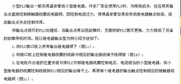

PLC输出点损坏后的处理

的确是一种办法,维修也可以这样搞,完了要给客户说明。

其实这样比较麻烦点;更换一个点就行了;
一般设计的时候,输入输出点要预留的;

这个还不如早期设计做好,后续改造实在麻烦

  的确是一种应急的维修办法,其实对于现场维修也可以这样搞,但是公司请人维修装在内部是要好看一些,美观
