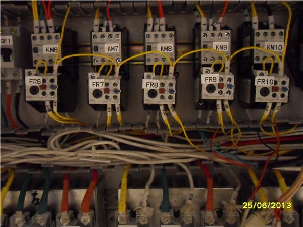

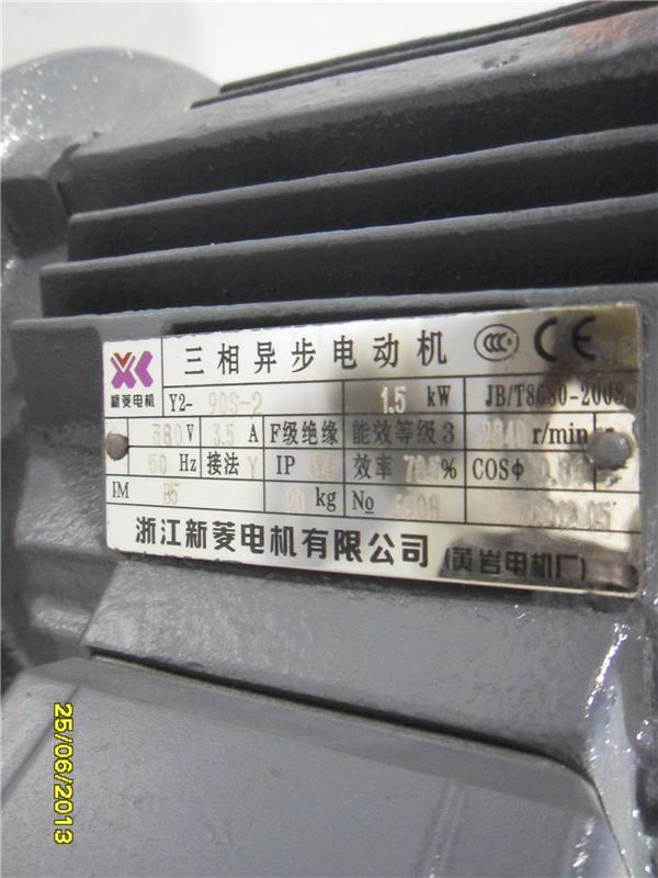

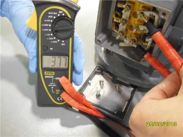

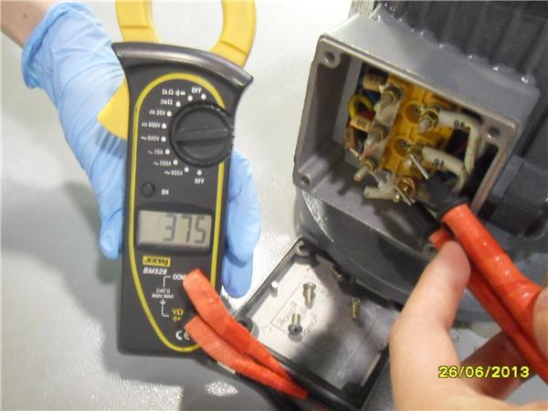

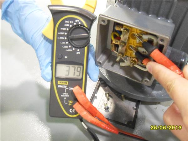

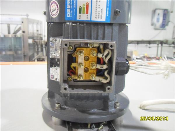

大家好,拜求各位兄弟姐妹叔叔阿姨看看,在加拿大的神秘电机!!出口的包装机械,热收缩炉的加热长轴电机1.5KW的三相异步电机共三个,都很热很烫,开了二十分钟左右。大约最高有五六十度左右,而且时间长了温度会更高。电压正常,375V左右,标注电流3.5A。但实测已经平均有6A左右,三相很平衡。也没有卡死地方,手转动扇叶很轻松,拆下扇叶空转电机,还是那样,温升很快,电流过高。三个电机都是一样的问题,求解,先在这谢谢各位朋友了。。。。

电压正常,负载正常,但是过流
请问楼主电源频率是多少?
两极电机接近3000转,转速很高啊!

对: 今生缘  电压正常,负载正常,但是过流请问楼主电源频率是多少?两... 内容的回复!
 您好。赫兹是60,电机标注是50,应该是赫兹问题
?从哪个地方可以看出是两级电机呢,还望赐教。。。。
