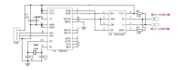

发一个USB转RS485,不知道可不以用做S7-200的编程线,请大神指教。 点击:5563 | 回复:13

发表于:2013-06-20 09:50:16
上面是一个USB转RS485电路,应该可用在S7-200的编程上吧?请大神指教。

发表于:2013-06-20 10:11:37
 强大的 DIY 电路板手工活,有这么多的活建议买个成口可能更加的可靠

发表于:2013-06-20 10:29:57
你还不如买个PPI电缆呢,自己折腾的自己累

发表于:2013-06-20 11:43:04
4楼
没有记错的话,应该是不可以的。现场见过是需要USB转232然后再转485才可以的。为此一个厂家找我帮忙找另一厂家借数据线。

发表于:2013-06-20 12:24:48
6楼
有的接线方式不一样,USB转485用S7-200,只要有驱动,应该可以,最好用专用的电缆,避免烧坏的现象

发表于:2013-06-20 14:06:43
7楼
可以用,注意到你的电脑未做光电隔离,也没有任何的端口保护(如钳位二极管,TVS),经常插拔,会容易烧坏端口

发表于:2013-06-20 16:31:15
8楼
不怕电脑坏的话就用吧。

发表于:2013-06-20 16:47:54
9楼
等我过两天做好了再上图给大家看,担心PLC坏电脑坏的可以无视此贴,PLC要是那么容易坏还吹什么稳定性,那完全就是个花瓶了。
只要电源不接到信号线上不短路,怎么可能坏?再说了PLC里面已经有了TVS管等保护措施,此图就是没画光耦隔离,等实际做的时候再加上去,成不成功过两天就知道了。

发表于:2016-06-21 21:53:48
12楼
回复内容:
对: ayu20 等我过两天做好了再上图给大家看,担心PLC坏电脑坏的可... 内容的回复!
你好,请问最后你用自制的编程线实现了程序的下载和上传么?我现在也在试着用usb转485做个S7 200的编程线,最后得到 A/B两个脚,B接S7 200上的3,A接8,但是最后并没有实现程序的下载和上传,是否还有其他的问题,能给我讲解一下么
