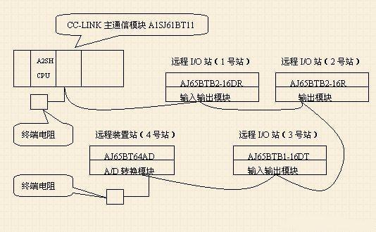

为了便于比较通信初始化设置方法,我们首先在实验室中建立了这样一个小型的CC-Link现场总线系统.整个系统的配置如图1所示。
在硬件连接设置无误之后,就可开始进行通信初始化设置。

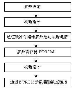

首先采用的是最基本的方法,即通过编程来设置通信初始化参数。编制通信初始化程序的流程如图2所示。首先在参数设定部分,将整个系统连接的模块数,重试次数,自动返回模块数以及当CPU瘫痪时的运行规定(停止)以及各站的信息写入到存储器相应的地址中。在执行刷新指令之后缓冲存储器内的参数送入内部寄存区,从而启动数据链接。如果缓冲存储器内参数能正常启动数据链接,这说明通信参数设置无误,这时就可通过寄存指令将参数寄存到E²PROM。这是因为一旦断电内部寄存区的参数是不会保存的,而E²PROM中的参数即使断电仍然保存。同时通信参数必须一次性地写入E²PROM,即仅在初始化时才予以执行。此后CPU运行就通过将E²PROM内的参数送入内部寄存区去启动数据链接。值得注意的是,如果通信参数设置有误(如参数与系统所采用的硬件不一致,或参数与硬件上的设置不一致),数据链接将无法正常启动,但通常并不显示何处出错,要纠正只有靠自己细心而又耐心地检查,别无它法。反过来,如果通信参数设置正确而硬件上的设置有错,CC-Link通信控制组件会提供出错信息,一般可通过编程软件包的诊断功能发现错误的类型和错在哪里。

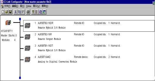

第二种通信初试化设置的方法是使用CC-Link 通信配置的组态软件GX-Configurator for CC-Link。该组态软件可以对A系列和QnA系列的PLC进行组态,实现通信参数的设置。
整个组态的过程十分简单,在选择好主站型号之后就可以进行主站的设置,此后再陆续添加所连接的从站,并进行从站的设置,包括从站的型号和其所占用站的个数。最后组态完成的画面如图3所示。
在组态过程中的各个模块的基本信息都会显示在组态完成的画面上,整个画面简单直观,系统配置一目了然。然而在组态完成后启动数据链接时出现了问题。
图3 组态完成画面
当选择“Download master parameter file”之后,弹出一对话框,要求选择是将参数写到E²PROM还是缓冲存储器。无论选择其中任何一种,软件都会提示“是否现在执行数据链接?”,如果选择“是”,各站点的LED灯指示正常。然而当把此时运行正常的PLC复位后重新运行,各站点均出错。这种情况说明组态文件并未能真正写入到E²PROM中,也就是说该组态软件并不具备将参数写入E²PROM这部分功能。因此在这种情况下为了能使用E²PROM启动数据链接,就必须在主站中再写入“参数寄存到E²PROM”这段程序,靠组态和编程共同作用来正常启动数据链接。显而易见,这种方法是利用组态软件包设置通信参数,再利用编程将这些参数写E²PROM,这才得以完成数据链接所必须的最后步骤。当然这在实际使用时会带来某些不便,但它毕竟可以省略将通信参数写入缓冲寄存区的一段程序,在这个意义上也给CC-Link的使用者带来许多便利。

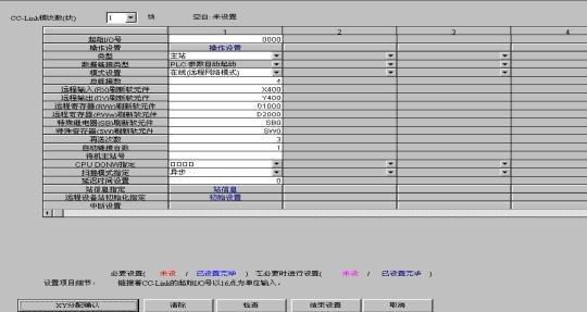

最后一种方法是通过CC-Link网络参数来实现通信参数设定。由于这是小Q系列的PLC新增的功能,而A系列和QnA系列PLC并不具备这项功能。因而在进行这种设置方法的实验就必须将原先使用的主站模块换成Q系列的PLC。
整个设置的过程相当方便。只要在GPPW软件的网络配置菜单中,设置相应的网络参数,远程I/O信号就可自动刷新到CPU内存,还能自动设置CC-Link远程元件的初始参数。如下图所示。如果整个CC-Link现场总线系统是由小Q 系列和64个远程I/O模块构成的,甚至不须设置网络参数即可自动完成通信设置的初试化。
