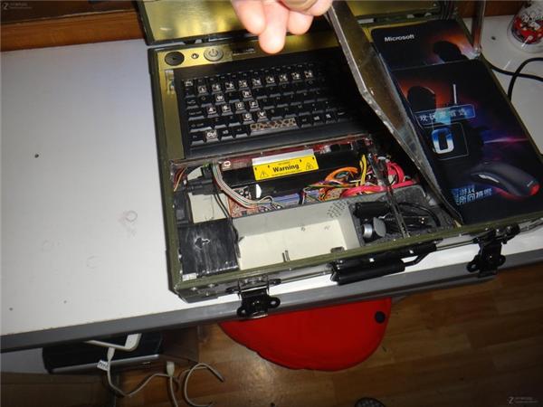

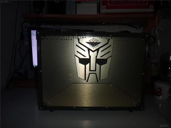

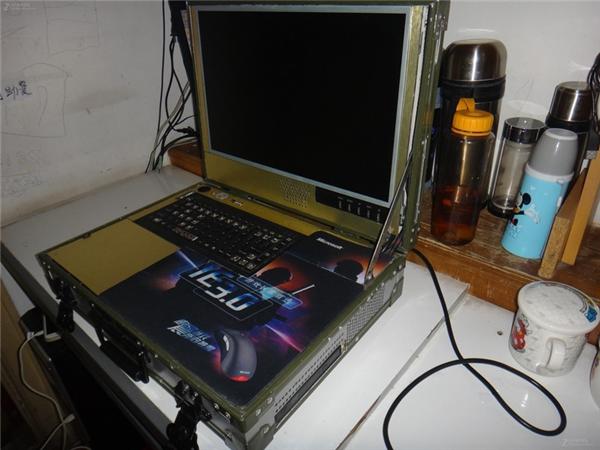

超级移动电脑的再次合理改造成品
电脑使用一段时间以后,感觉箱体的整体刚性太软,有些布局也不太合理,于是再次把电脑拆散,箱体重新用双层铝塑板加强刚性,后来证明还是起很大的作用的

发表于:2013-06-08 12:30:35

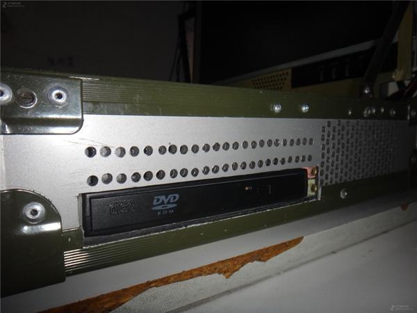

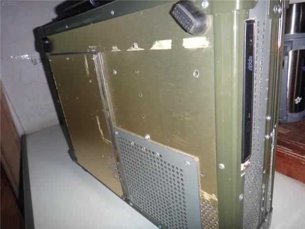

右边是光驱和音箱,以前光驱在左边,还是台式机的,用的时候也不太顺手,现在换成移动DVD,就是速度有点慢

发表于:2013-06-08 12:31:22
左边是USB接口,音箱,机箱,显卡出风口

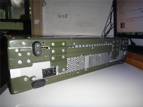

发表于:2013-06-08 12:32:14
4楼

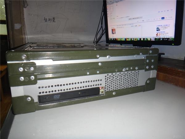

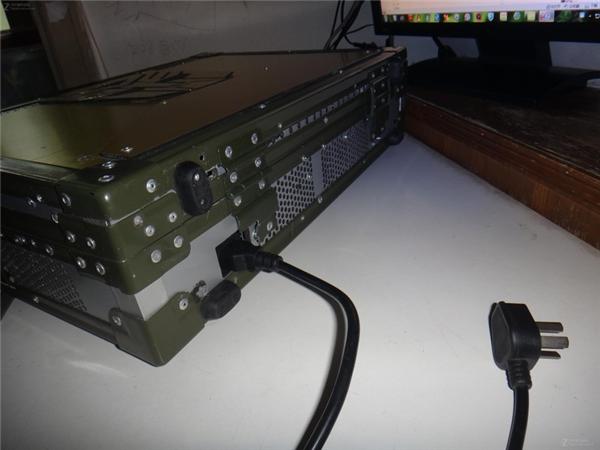

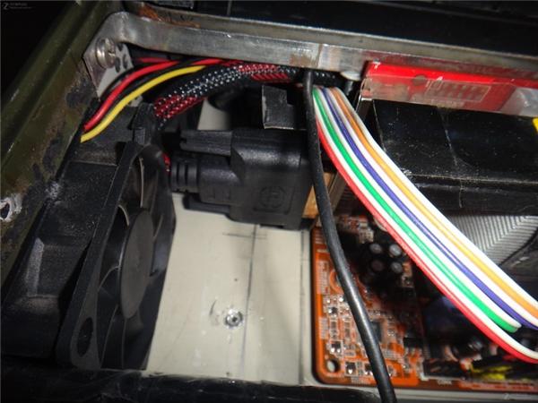

后面是电源插口,电源,机箱出风口,

5楼

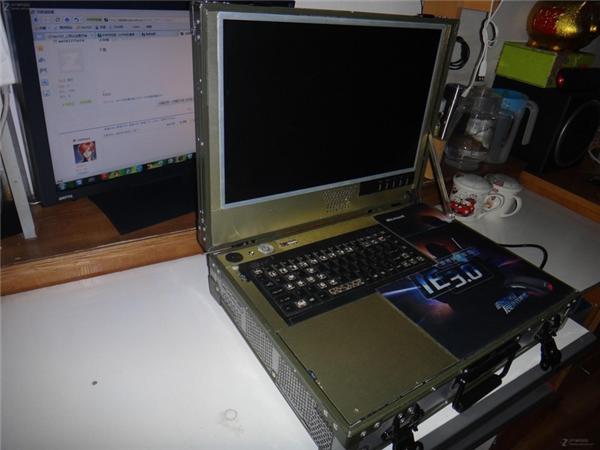

面板最上面的孔是显示器电路板的散热孔,效果非常明显

发表于:2013-06-08 12:33:53
6楼
底面突出部分是显卡,以前用延长线对游戏效果影响很大,趁这次改造,显卡重新立在了主板上,效果又回来了,边上的是电源进风口

插上电源线的效果

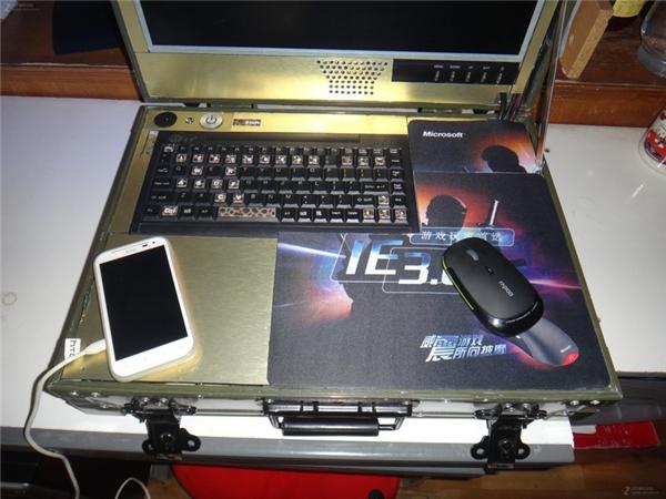

发表于:2013-06-08 12:35:39
8楼

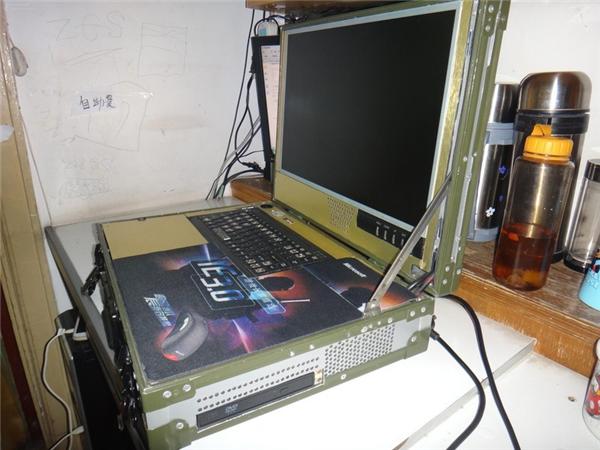

打开显示器,支撑换有的是窗户定位器,稍微改造一下,还有很好的阻尼

  • 注册:2004年7月13日
发表于:2013-06-08 12:43:00
9楼

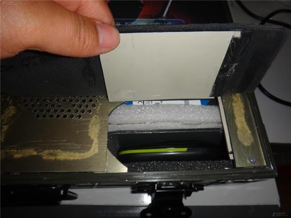

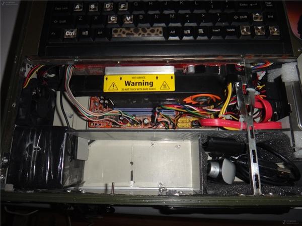

打开盖板,空的地方是放电源线的,右边格子是摄像头

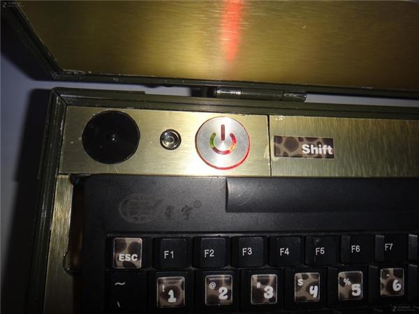

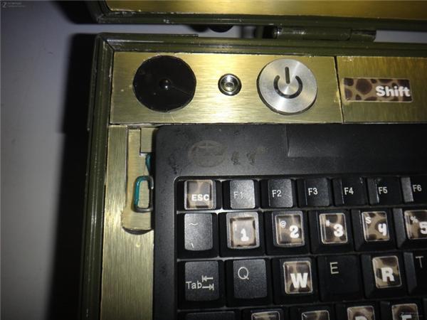

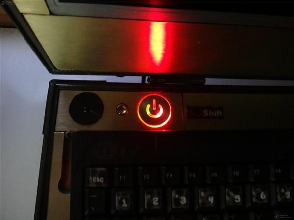

音箱音量调节扭,电脑启动扭

  • 注册:2004年7月13日
发表于:2013-06-08 12:46:34
13楼

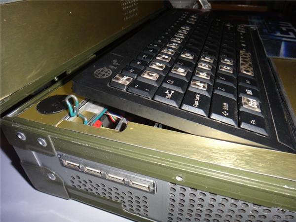

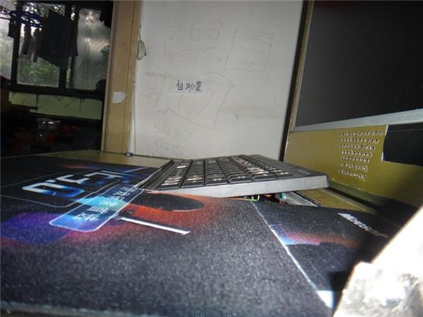

键盘玩游戏时上部可以抬起来,减少CPU风扇的压力

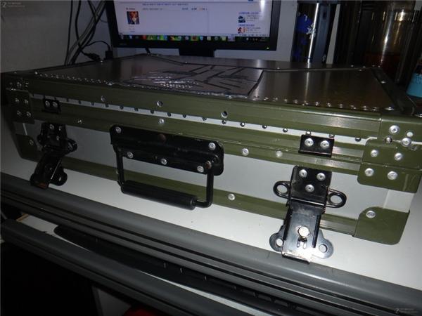

发表于:2013-06-08 12:49:25
16楼

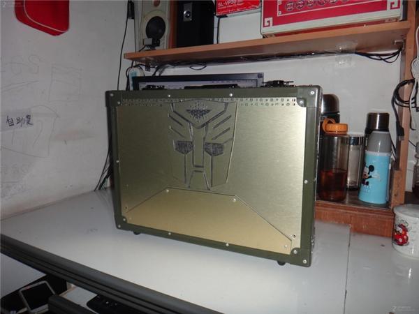

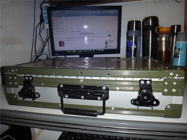

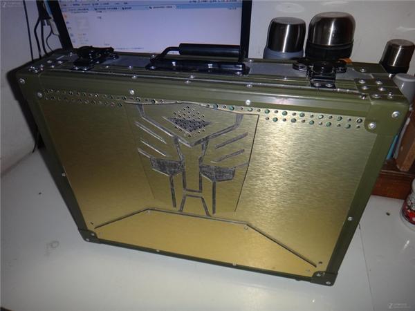

这是立着的提手面,由于没有找着金色铝塑板,四面就用

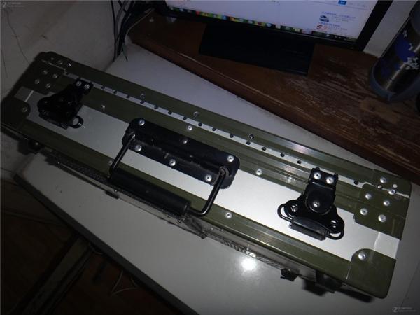

  • 注册:2004年7月13日
发表于:2013-06-08 12:51:42
17楼

个人觉得不赞成在箱体开很多的空,这样外观不漂亮了,因为你使用是打开的可以在你的盖板上开孔作为散热
