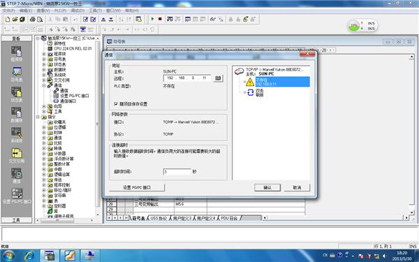

我用的是WIN7系统,网上说要在程序中用SM0.0调用这个子程序ETH0_CTRL,为什么?调用完就可以连接了吗?还有就是我用IFIX读S7-200的CP243-1,都需要什么软件啊,同事说用KEP SERVER和OPC,是吗?

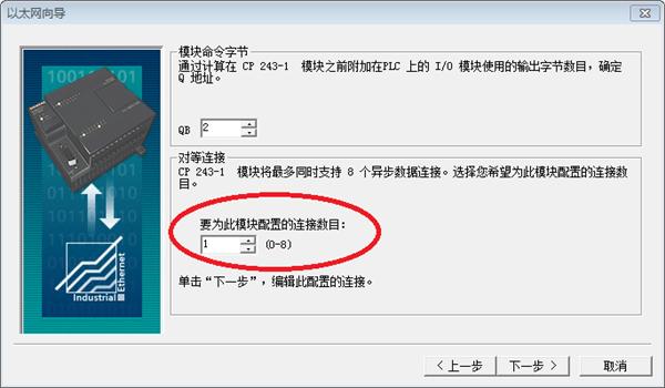

以太网组态时没有选好,按以下操作即可:
1.
2.
3.依次点《下一步》完成向导
4.主程序调用ETH0_CTRL,下载程序至PLC
5.设置PG/PC接口为TCP/IP协议
6.完成连接
