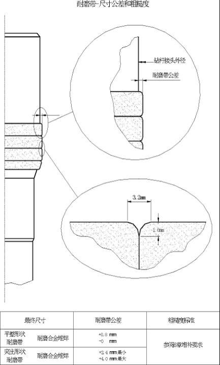

耐磨带尺寸检查应按规定的允许误差来进行,所有耐磨带表面应符合如下要求:
(1) 整个耐磨带的表面应磨光或机械修磨成一个平滑的面,各条焊缝之间小“凹陷”的尺寸不超过 3.2 毫米宽,1.6 毫米深。见附录1
(2) 如果在耐磨带上有非线性的直径大于3.2mm或深度大于1.6 毫米的缺陷,需要在预热温度下补焊,或用手工气体保护焊补焊。

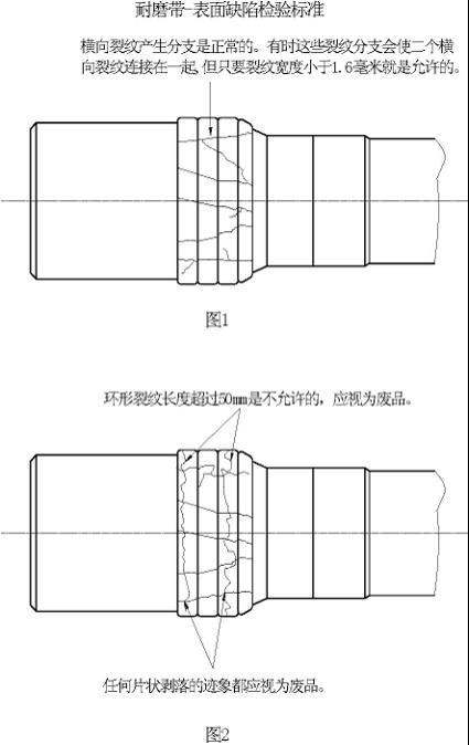

(3) 横向裂纹及其产生的分支的宽度不应超过1.6毫米。见附录2
(4) 环向裂纹超过50mm,应视为废品。见附录2
(5) 裂纹宽度不应大于1.6mm。

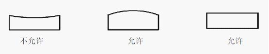

(3) 焊缝的外形应该是平整的,并且在整个耐磨带区域内连续的略微呈现凸突形状。如果焊缝呈现“凹顶”形状或是高度不足,所焊好的耐磨带应该视为废品,如下图1:
产生焊接凹陷的原因及采取的相应措施是:
1没有正确调整焊枪的角度和偏离位置“X”。应重新调整焊枪的角度和偏离位置。
2或,预热温度过高以及连续焊接产生的热量累积使焊接区域温度过高。应调整预热温度。
