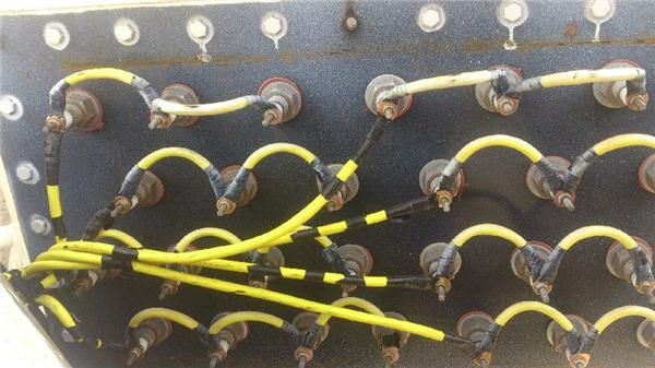

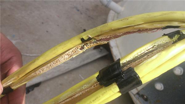

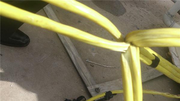

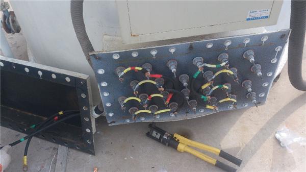

楼主前些天忙的某厂家的电阻丝加热水的,说的天花乱坠,回来后运行后那电缆叫个烧手啊

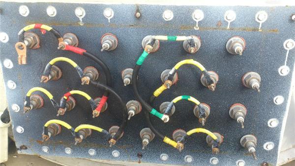

没办法楼主花了两天时间把电缆换成50的而且电阻丝少接了三分之一,这才正常了,原来是两根16平方的电缆。你们看看都成啥样了,还好没坏事,,,,,

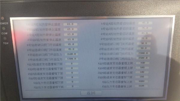

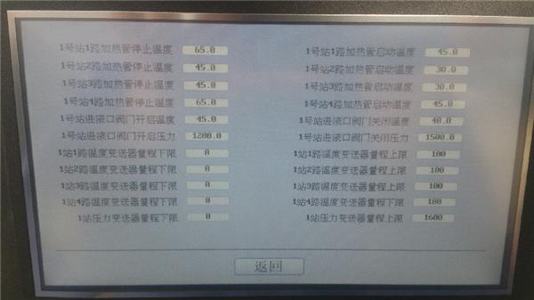

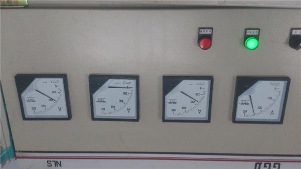

奇怪的是换上后开总共四路,开两路电流有一相就没了,真诚的不理解?

奇怪的是换上后开总共四路,开两路电流有一相就没了,真诚的不理解? 第一图翻了不过还能看出来有一相电流是0

这是什么接法。。。。。。

 后面的连接线弯形的是什么呀 ?

这鸟动西要用高温耐热线

这是厂家带的 我们给换了
