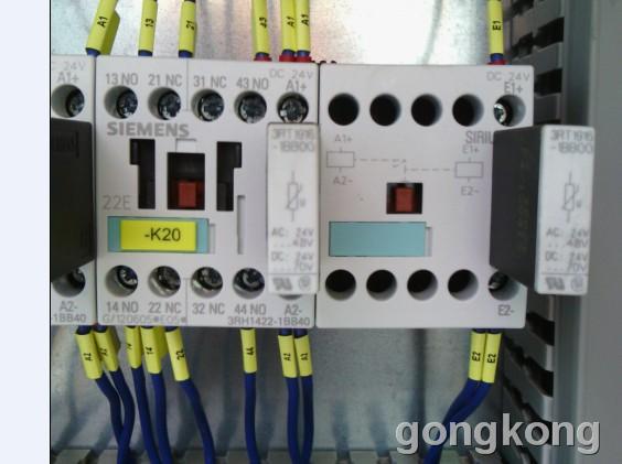

请高手说说它的工作原理。。。。。

这个不是接触器吗?

朋友,这个我没用过,不过那个“K20”应该是中间继电器,线圈通入24V直流电后,常开触点闭合,常闭触点会断开,至于后面那个应该是交流接触器。
中间继电器的话,那上面的字母应该是3TH__,接触器的话,应该是3RT__,你可以结合上面字母看看。

“K20”应该是 二开二闭的中间继电器, 旁边没有标签的可能是安全保护的继电器,但是没有看到型号??

K20是 线圈电压为24V 两闭两开的中间继电器 NO是常开,NC是常闭

德国西门子3RH1422-1BB40机械组合接触器

中间继电器,线圈24VDC

左边是中间继电器。右边这一块为什么这么用,不清楚。

回复内容:
对:yuanchenga关于朋友,这个我没用过,不过那个“K20”应该是中间继电器,线圈通入24V直流电后,常开触点闭合,常闭触点会断开,至于后面那个应该是交流接触器。中间继电器的话,那上面的字母应该是3TH__,接触器的话,应该是3RT__,你可以结合上面字母看看。内容的回复:
它两是一个元件,主要就是不知道这两个的工作原理

对:秦君_1关于德国西门子3RH1422-1BB40机械组合接触器 内容的回复:
型号对,怎么用的呢?

没见过,更没用过,
A1A2和E1E2上端插的那个元件是什么?热敏电阻?

左面的那个是中间继电器,右边那个没有看到过。

这是一个组合的有右边辅助控制的接触器,如果去掉右边的,就是一般的DC24V接触器,右边是一个附加的控制器
上边那个小的是绪流元件,作用和绪流二极管的作用一样

我倒了....这个我明白!是接触器是中间继电器,上面的那是个压敏电阻组成了阻容吸收...
