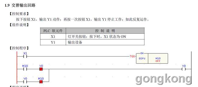

第1 次(单次)按下按钮:
第一次按下按钮,X1=ON,【DIFU M10】指令被执行,M10 导通(M10=ON)一个扫描周期,在本次
扫描周期内M10 常开触点= ON,Y0 常闭触点=ON,则Y0 线圈=ON,灯被点亮。
在PLC 进行下个周期扫描时,M10 线圈=OFF,所以M10 常闭触点=ON,加上Y0 常开触点= ON,所
以输出线圈Y0 还是=ON,并实现自保持回路,灯持续保持点亮状态,直到再次按下按钮。
个人觉得当M10线圈得电时,M10的常开触点闭合,Y0灯瞬间亮了,但是同时M10的常闭触点断开,那么在M10得电的那段时间里,Y0灯不是不会亮吗?    新手不解,求各位大哥帮忙~谢谢。

引用:“个人觉得当M10线圈得电时,M10的常开触点闭合,Y0灯瞬间亮了,但是同时M10的常闭触点断开,那么在M10得电的那段时间里,Y0灯不是不会亮吗? ”。
“但是同时M10的常闭触点断开” ----M10是在下个扫描周期才会断
首先PLC工作如下:输入扫描——程序执行——输出刷新
DIFU指令是通一个扫描周期的脉冲
第一扫描周期
M10通,所以这个扫描周期结束时,Y0通
下一扫描周期
M10已断,Y0之前状态仍未通,因而Y0仍通并自锁

---x1---------(ALT Y1)
这样不行吗
