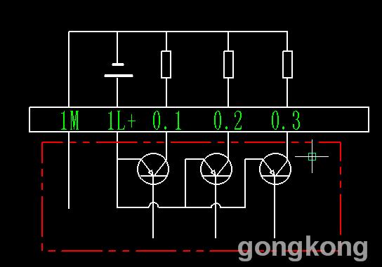

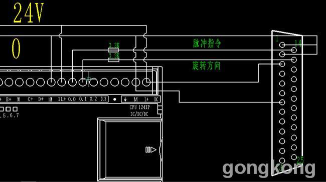

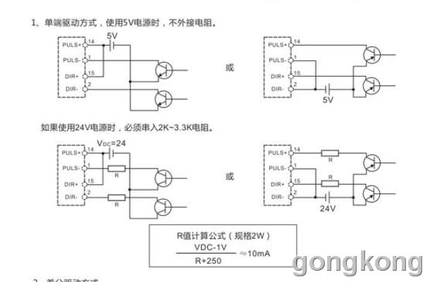

我用的国产PLC,Q0.0发脉冲,Q0.1方向,伺服设置的没问题,完全是按向导配置的,我选择的是外部位置控制,PLC是集电极开路PNP型的晶体管输出,PLC能发脉冲(我用示波器测试过的)附图一:PLC接线图;附图二:伺服驱动器接线图和脉冲接线图;附图三:我自己的接线图PLC接线图我的接线图

不知道怎么回事,我接上去之后,伺服上监控的接收脉冲数就是为0,说白了就是接线问题,伺服接收不到PLC发的脉冲,麻烦各位老师看看我的接线哪里有问题,或者按您的理解该怎么接线,给我画个示意图!(伺服是好的,接线没问题,试运行能动的,在发脉冲之前我使能伺服驱动器了)

补充下吧,我的PLC是深圳合信的CSTC-100系列的CPU124XP晶体管型,伺服是合信E10伺服电机,有用过这个公司产品的朋友教下我啊~

你说的这个我都检查过了,向导配置外部位置控制,软件写使能,向导配置符号+脉冲,PLC的P+与伺服的P-接,PLC的D+与伺服D-接,伺服P+与D+共0V,接PLC的1M端。还是不行

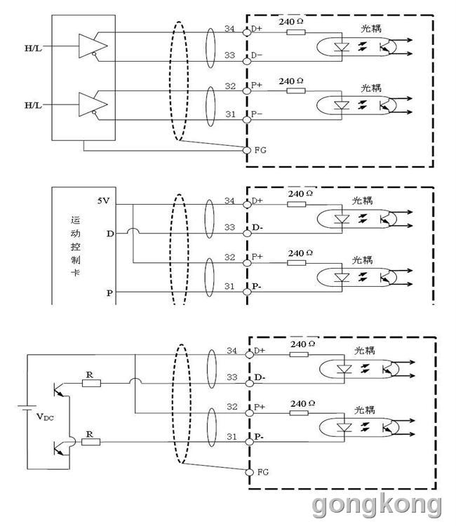

你看看伺服内部的光耦输入方向,你要保证PLC输出的信号电流,可以流过光耦的原边。以下是5V差分,5V单极、24V单极电路:

现场常见,1、PLC与伺服正负逻辑反,2、符号与脉冲成组反。

嗯嗯,设置没问题,程序也没问题!就是接线接错了,我找到正确接线方法了,就是我接线图的3号脚要接0V端,我这么接的电机就能接收到脉冲,我也不找到怎么回事~看图接线不应该是这么接的。。。。

对:ShowMotion关于 你看看伺服内部的光耦输入方向,你要保证PLC输出的信号电流,可以流过光耦的原边。以下是5V差分,5V单极、24V单极电路: 内容的回复:
这个是差分输入和运动控制卡,第三个才是和我那个一样。 我找到正确接线方法了,就是我接线图的3号脚要接0V端,我这么接的电机就能接收到脉冲,我也不知道怎么回事~看图接线不应该是这么接的。。。。老师能帮我解答下这个疑问吗?

你接收到的脉冲数对吗?3脚应该接外部24V,你说的0V是PLC过来的还是伺服内部的?脉冲输入一般是独立通道,接3脚0V就好,费解,逻辑很混乱。

回复内容:
对:ShowMotion关于 引用 lanwengan 的回复内容:回复内容:对:ShowMotion关于 你看看伺服内部的光耦输入方向,你要保证PLC输出的信号电流,可以流过光耦的原边。以下是5V差分,5V单极、24V单极电路: 内容的回复:这个是差分输入和运动控制卡,第三个才是和我那个一样。 我找到正确接线方法了,就是我接线图的3号脚要接0V端,我这么接的电机就能接收到脉冲,我也不知道怎么回事~看图接线不应该是这么接的。。。。老师能帮我解答下这个疑问吗? 你接收到的脉冲数对吗?3脚应该接外部24V,你说的0V是PLC过来的还是伺服内部的?脉冲输入一般是独立通道,接3脚0V就好,费解,逻辑很混乱。 内容的回复:
老师您看看,这个接线图就是对的,我也一直以为3应该接24V,可是这个图它就是接的0V端
