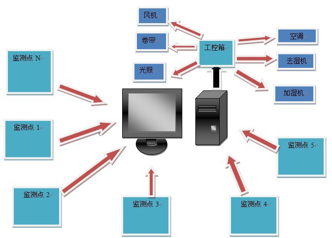

    5、每台恒湿机的运行状态会被实时记录在中央监控系统数据库中。该中央监控系统的主要功能包括动态显示功能、报警功能、趋势记录功能、报表打印功能。
 展柜无线湿度控制系统网络结构图
