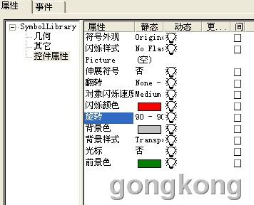

WinCC中怎样把竖着的阀门变成横着的,初学者,谢谢了。

属性里没有角度的功能吗

右键点击阀门的属性,控件属性里边“旋转”就是调节阀门的。

楼上正解
