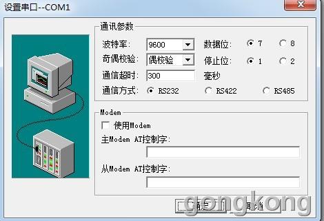

我做一个组态王软件与三菱PLC的交通灯,都弄好了,就是通讯这块有问题,我有一个USB的编程线和三菱FX1N的PLC,我组态王的串口设置如图组态王串口设置请问下要怎么设置,才能使他们能通讯呢?有那位大神帮帮我啊,步骤怎么设?PLC哪里要怎么设置?

需要更新一下组态王三菱PLC的驱动。

可是原来组态王不是自己带了三菱PLC的驱动了么?

通讯方式改422,奇偶校验忘了,你自己试下反正就两个
其他都对的
好了后测试下

还是不行啊?那三菱PLC那软件怎么设置呢?

我的也是这样,PLC的通迅口和圆的编程口也试过了,都没用怎么办?

用串口线连过,比较简单

你用的是三菱USB的线,USB在计算机中是摸拟的串口,COM1,……COM10都有可能,去我的电脑-属性-设备管理器-串口,中看一下,你使用的串口是COM几,改过来就行。
