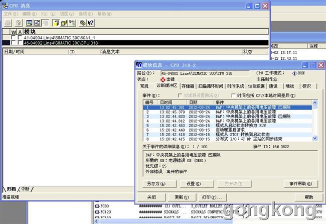

       昨天一台设备的 MP370 坏鸟,现在这个型号停产啦,所新购回的是 MP 377 型号的,用 WINCC FLEXIBLE 将原来德国工程师用PROTOOL 做的项目文件转换后修改正确下载到新的 MP377 屏中,运行正确 ,可是 CPU 318-2DP上面现两个红灯
   一个左边是 SF 常亮, 一个中右边 BUS2F 闪烁 !
CPU 在线故障诊断如下图:
   显示是电池更换故障,在这之前确是更换过电池,但为什么更换新电池后引起的两个红灯? 还是别的原因 ?

硬件错误,CUP检测到的硬件配置发生改变。更改下就好了!或者硬件在线看下哪个报警。

你换了不同型号的触摸屏,有没有在S7的网络组态里面修改相应触摸屏的型号呢?你更换了触摸屏,你是需要更改相应的网络组态的。

引用 tanxin0214 的回复内容:你换了不同型号的触摸屏,有没有在S7的网络组态里面修改相应触摸屏的型号呢?你更换了触摸屏,你是需要更改相应的网络组态的。
         可是原 S7 程序中就没有 这个 HMI 屏的型号的组态呀 ?

地址什么的设置不对。
