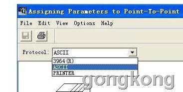

S7-300做主站进行MODBUS RTU通讯,除了购买CPU和CP340外还需要购买硬件狗    6ES7 870-1AA01-0YA0  或者 6ES7 870-1AA01-0YA1,
区别在于 6ES7 870-1AA01-0YA1不包含软件。我想问的是如果我购买了 6ES7 870-1AA01-0YA1,那么6ES7 870-1AA01-0YA0  所含的这个软件是否能在网上找到?
另外,在看例程的过程中,见下图,只看到ASCII,没有看RTU,而我需要进行MODBUS RTU通讯,该如何处理?
谢谢!

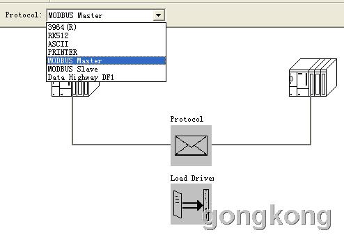

支持modbus的是CP341,不是CP340

支持RTU的是CP341,这个我用过。在购买硬件狗,硬件狗的软件可以从销售商那里要。或者花钱另购买。还需要做硬件驱动,可以去西门子官网下载。

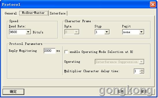

6楼
软件安装好后就会有选项。
modbus master参数设置。

谢谢楼上各位!
我是看到好几个例程都用的是CP340,所以就选了340,估计要火候到了一定程度才能用340,否则就老老实实的用341吧。
