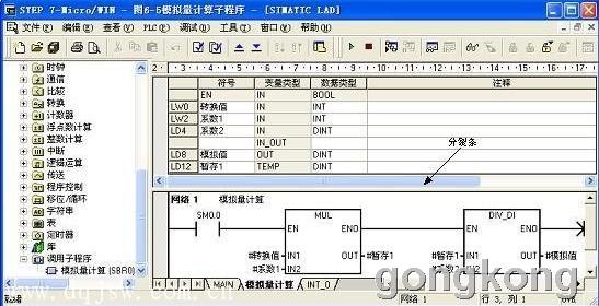

下面以S7-200为例,介绍子程序的编程和调用的过程。
    1.创建子程序
    生成项目时,自动生成一个子程序。打开程序编辑器,执行“编辑”菜单中的命令“插入”→“子程序”,将自动生成和打开新的子程序。
    2.生成局部变量
    名为“模拟量计算”的子程序如下图所示,在该子程序的局部变量表中,定义了3个输入(IN)参数,一个输出(OUT)参数,和名为“暂存1”的临时(TEMP)变量。局部变量表最左边的一列是自动分配的每个变量在局部存储器(L)中的地址。
3.编写子程序的梯形图
    局部变量表的下面是程序区(见上图),输入参数“转换值”是来自模拟量输入模块的与模拟量成正比的转换值,输出参数“模拟值”是计算出的对应的模拟量(例如压力、温度等)的工程值。子程序中变量名称前的“#”表示该变量是局部变量,它是编程软件自动添加的,输入局部变量时不用输入“#”号。特殊存储器位SM0.0的常开触点总是闭合。

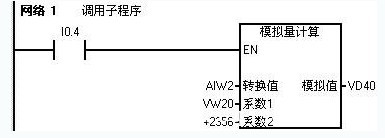

    4.子程序的调用
    可以在主程序、其他子程序或中断程序中调用子程序,调用子程序时将执行子程序中的指令,直至子程序结束,然后返回调用它的程序中该子程序调用指令的下一条指令之处。
    创建子程序后,在上图左边指令树最下面的“调用子程序”文件夹中自动生成刚创建的子程序“模拟量计算”对应的图标。
    在梯形图程序中插入子程序调用指令时,首先打开主程序,显示出需要调用子程序的网络。打开指令树最下面的“调用子程序”文件夹,用鼠标左键按住需要调用的子程序图标,将它“拖”到程序编辑器中需要的位置。放开左键,子程序块便被放置在该位置。
子程序方框中左边的“转换值”等是在子程序“模拟量计算”的变量声明表中定义的输入参数,右边的“模拟值”是输出参数。它们被称为子程序的形式参数,简称为形参,形参在子程序内部的程序中使用。调用子程序时,需要为每个形参指定实际的参数(简称为实参),例如为形参“转换值”指定的实参为模拟量输入字AIW2(见上图)。
    子程序调用指令中的实参的有效操作数为存储器地址、常量、全局符号和调用指令所在的POU中的局部变量,不能指定被调用子程序中的局部变量。
    CPU调用子程序时,输入参数被复制到子程序的局部存储器,子程序执行完后,从局部存储器复制输出参数到指定的输出参数地址。

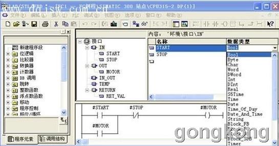

  西门子S7-300/400的子程序分为功能(Function)和功能块(Function Block)。
    1.功能(FC)
    功能是用户编写的没有固定的存储区的程序块,其临时变量存储在局部数据堆栈中,功能执行结束后,不再保存这些数据。可以用共享数据区来存储那些在功能执行结束后需要保存的数据。
    功能与S7-200的子程序的局部变量基本上相同(见下图)。与S7-200的子程序相比,其局部变量多了个返回值(RET_VAL)。返回值实际上属于输出参数。
2.参数类型
    用于块之间传送数据的形式参数可以定义为12种基本数据类型、5种复杂数据类型(见上图),也可以为块之间传送数据的形式参数定义下列的参数类型:
    1)Timer或Counter:指定执行块时要使用的定时器或计数器。例如定义功能中的输入变量TON1的数据类型为Timer,两次调用功能时分别设置TON1的实参为T5和T6。
    2)块:指定用作输入或输出的特定块。例如定义某个输入变量的数据类型为Block_FB,在调用块时指定块地址(例如FB 3)作为实参。
    3)POINTER:指针是变量的地址而不是变量的值。POINTER参数类型的形参应为地址,例如P#M50.0。在STEP 7中,指针也可以用地址作实参 (例如M 50.0)。
    4)ANY:用于将任意的数据类型传递给声明的形参。ANY可用于实参的数据类型未知,或实参可以使用任意数据类型的情况。例如P#DB2.DBX50.0 BYTE 10表示DB 2中的DBB50~DBB59。ANY也可以用地址作实参,例如DB2.DBW30和Q12.5,但是只能指向一个变量。
    5)UDT:用户自定义的数据类型。
    3.功能块(FB)
    功能块是用户编写的有自己的存储区(背景数据块)的程序块,功能块的输入、输出变量和静态变量(STAT)存放在指定的背景数据块 (DI) 中,临时变量存储在局部数据堆栈中。功能块执行完后,背景数据块中的数据不会丢失,但是不会保存局部数据堆栈中的数据。
    4.背景数据块
背景数据块是专门指定给某个功能块(FB)使用的数据块,它是FB专用的工作存储区。
    背景数据块用来保存FB的实参和静态数据,背景数据块中的数据是自动生成的。它们是功能块的变量声明表中的数据(不包括临时变量)。调用功能块时应指定对应的背景数据块。
    5.功能与功能块的区别
    FB和FC均为用户编写的子程序,局部变量表中均有IN、OUT、IN_OUT和TEMP变量。FC的返回值Ret_Val实际上属于输出参数。下面是FC和FB的区别:
    1) 功能块有背景数据块,功能没有背景数据块。
    2)只能在功能内部访问它的局部变量。其他逻辑块可以访问功能块的背景数据块中的变量。
    3)功能没有静态变量(STAT),功能块有保存在背景数据块中的静态变量。
    功能如果有执行完后需要保存的数据,只能存放在全局变量(例如共享数据块和M区)中,但是这样会影响功能的可移植性。如果功能或功能块的内部不使用全局变量,只使用局部变量,不需要作任何修改,就可以将它们移植到其他项目。如果块的内部使用了全局变量,在移植时需要考虑每个块使用的全局变量是否会与别的块产生地址冲突。
    4)功能块的局部变量(不包括TEMP)有初始值,功能的局部变量没有初始值。调用功能时应给所有的形参指定实参。
    调用功能块时可以不设置某些输入、输出参数的实参,此时这些参数将使用背景数据块中的初始值。
