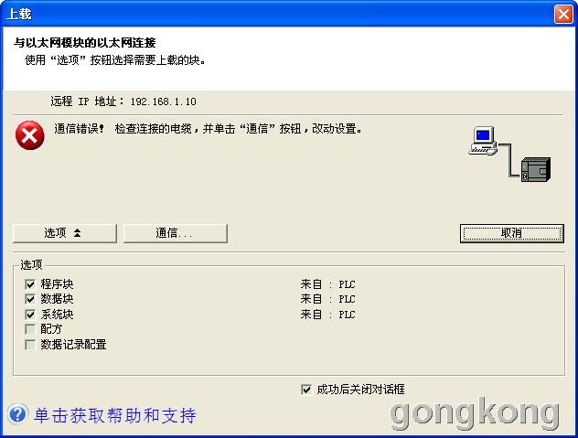

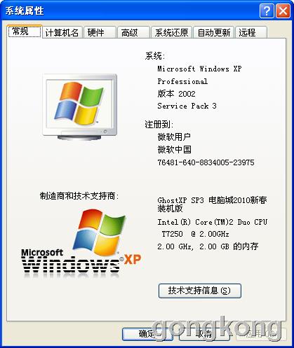

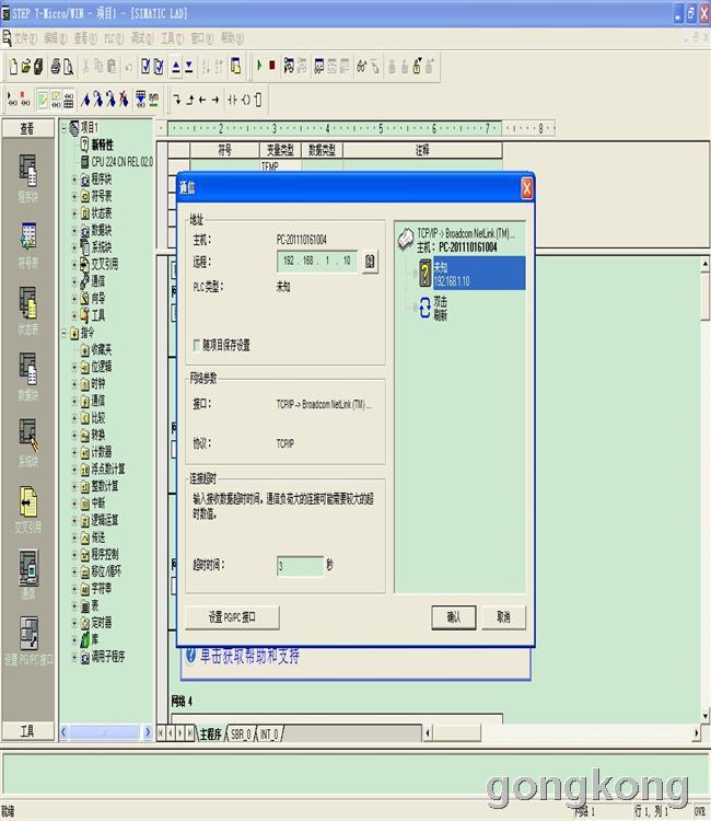

我的笔记本为什么无法和以太网通讯!请看图片,向导设置没问题 在我同事的电脑就没问题!
我的电脑系统

用的CP243-1么?MicroWIN什么版本?用V4.0+SP6的。

对:EBN战略军团-beichen关于用的CP243-1么?MicroWIN什么版本?用V4.0+SP6的。 内容的回复:
用的是CP243-1,MicroWIN版本V4.0+SP6

应该还是地址问题,把子程序的地址设置正确

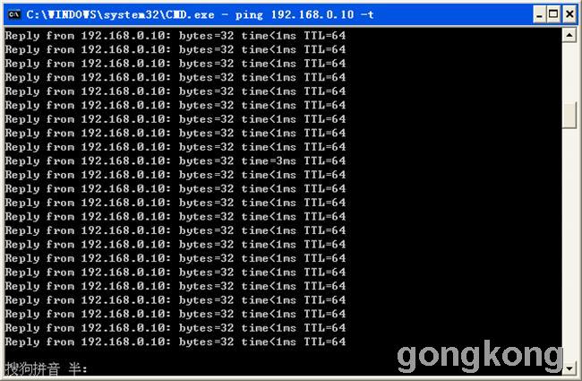

首先看看电脑的IP地址是多少,必须跟PLC使用同一个网络号。另外在电脑的运行中输入PING 192.168.0.10看看能不能连上。

回复内容:
对:chenminglei0509关于首先看看电脑的IP地址是多少,必须跟PLC使用同一个网络号。另外在电脑的运行中输入PING 192.168.0.10看看能不能连上。内容的回复:
可以PING 的到  但是用用PC ACCESS也无法连上,地址我又重新设了个

你上面填的是 192.168.1.10
你ping的地址是192.168.0.10?

对:EBN战略军团-beichen关于你上面填的是 192.168.1.10你ping的地址是192.168.0.10?内容的回复:
我后来又改成192.168.0.10了
