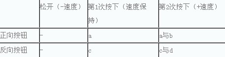

仅需要一个逻辑输入被分配给”+速度”,例如LI5。使用双击按钮加减速度,以正向为例,合上LI1时施耐变频器运行后,再接通”+速度”,例如LI5,速度给定将增加,断开LI5后,保持LI1接通,速度值将保持。如果断开LI1一段时间再接通,速度给定值和实际速度也将会下降,请参考表1
表1双击按钮加减速度操作表
