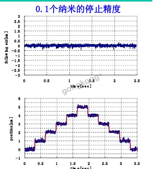

匀速性能改善:
1. 蓝色曲线为传统PID算法的匀速控制性能,每隔为0.5um。
2. 红色曲线为采用ServoBoost算法后的匀速控制性能,改善了2个数量级以上。
整定性能改善:
1. 蓝色曲线为传统PID算法的整定曲线。
2. 红色曲线去采用ServoBoost算法之后的整定曲线,稳定后以+/-1nm在抖动。
    可见整定时间和跟随偏差都极大地减小。

Servoboost 算法在我们控制器里以ACSPL+语言的变量方式出现, 共有 三个参数。

这类似于N阶的多项式插补

 想跟详细了解此算法的如何应用, 可以上我们网站下载相关资料  www. acsmotioncontrol.com
