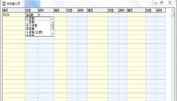

发表于:2012-05-28 23:05:09
永宏PLC总体调试比较方便,有个缺点就是状态监视页里不能写浮点数类型的数据

发表于:2012-05-29 12:01:16
永宏PLC在状态监视页里面可以输入浮点数数据(32位),如下图:
李泳龙@永宏PLC华南办事处FAE

发表于:2012-09-27 09:09:12
因为浮点数数据是32位的,所以你在监视页里面的缓存器前面加个D,如DR0,然后点状态区将10进制改成浮点数就可以进行修改了。

发表于:2012-12-25 11:25:28
能啊   DD代表32位D寄存器。DR代表32位R寄存器。你要是只写D或者R那么当数值超过32767时就会溢出。而32位寄存器范围是-21亿~21亿。

6楼
可以写浮点数 输入编号DR*/DD*对应32位寄存器 显示状态双击或右键选择 改为浮点数

7楼
因为浮点数占用两个字,监视页里写上DRxxxx或DDxxxx,就可以显示为浮点数了。

8楼
在监视页面里符号列写入双字,状态选择浮点数就可以了。

9楼
这个是可以的,浮点数属于32位数值,然后在监视页输入DRxxx、DDxxx,右击将数值类型修改成你想要的数值类型就可以了;谢谢对永宏品牌的支持;

10楼
没用啊,我离线仿真就是不能查看浮点数,加了D

回复内容:
对: chenzhenglin 没用啊,我离线仿真就是不能查看浮点数,加了D 内容的回复!
离线仿真也是可以的!
