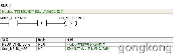

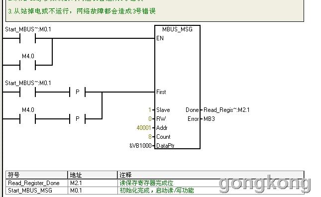

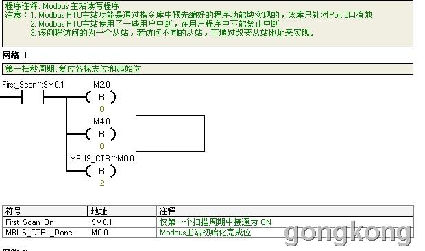

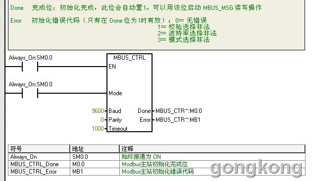

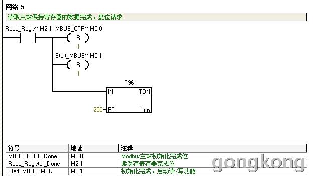

最近在做s7-200与EDA9033a的通讯,但是始终读不出里面寄存器的数据。我觉得我的程序没有问题。
硬件连接:EDA9033中DATA+和DATA0-接3 ,8线接s7-200自由口0,然后PLC和电力检测模块都供上电。
软件如图:可是为什么读指令总是显示3号错误呢?请有经验的师傅指点一下,感激不尽。若有类似的程序,能否给个参考。
QQ:409989824
软件见图片
