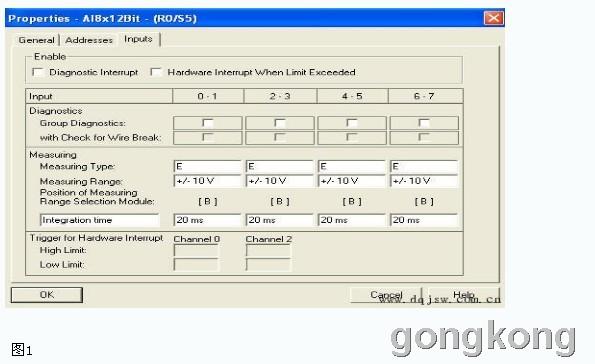

   SM331 7KF02 8通道模拟量模块,是大家最熟悉的模拟量输入模块,它的组态如图1,每个通道组由两个通道组成,组态中一共有4个通道组需要配置。于是,习惯了7KF02的用户们,就要犯错了。

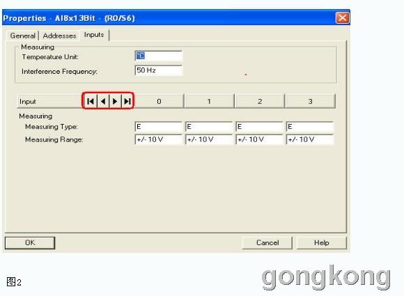

请看图2 和图3,SM331 1KF02 8通道模拟量输入的组态,您可看好了,咱这可有个翻页呢,这里的8个通道可是分开设置的,可别当7KF02操作,一页就当搞定了。典型问题,前4个通道正常,后四个不正常。

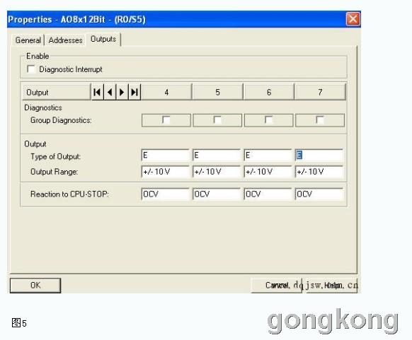

   同样的问题,8通道输出模块6ES7 332-5HF00-0AB0也有,见图4 ,5。典型问题,电流输出,前四个通道正常,后四个通道始终是25ma(电压输出的最大短路电流)。
