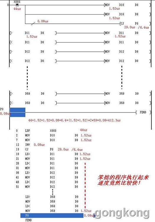

22楼
鉴于楼主比较关注这个速度的问题,参照楼主的思路做了如下图片,如果计算无误的话说明牺牲空间是可以换取速度的

25楼
回23楼,是我的疏忽,应该从D10到D69.FEND不应计入功能片段时间内,因为SER指令实现的功能片段后面也需要FEND指令,或者说执行完P0后,你想要的结果已经有了

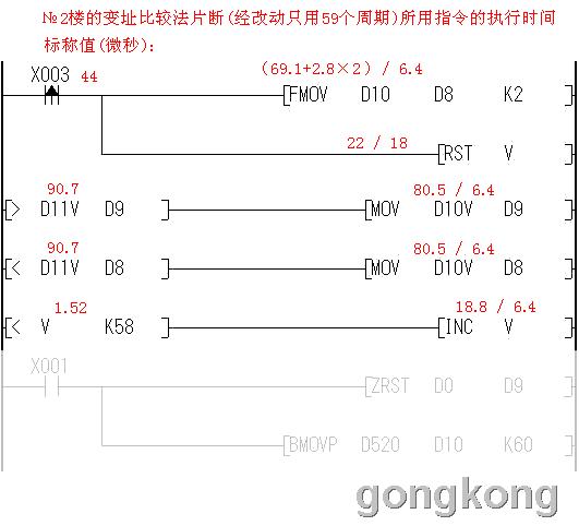

29楼
  经27楼的“938”点拨,我重新查阅了《编程手册》的相关内容。现在认识到我在20楼 / 21楼的计算应该做一些修正。
  先说20楼的问题。20楼的计算以2楼的“变址比较法”梯形图片断为依据。原20楼的计算因为没有注意到变址情形下,MOV指令的执行时间有所影响,所以计算结果发生了错误。
  这是“变址比较法”片断所用各指令的执行时间,标注在梯形图上:

31楼
  LDP  : 44  微秒
  FMOV: (条件 ON 时) 69.1+2.8 n  微秒   (条件 OFF 时)6.4 微秒
  RST V: (条件 ON 时) 22 微秒   (条件 OFF 时) 18 微秒
  LD>  (带变址): 90.7 微秒
  LD<  (带变址): 90.7 微秒
  MOV  (带变址): (条件ON 时)80.5 微秒  (条件OFF 时)6.4 微秒
  INC :(条件ON 时)18.8 微秒  (条件OFF 时)6.4 微秒

32楼
构成“变址比较法”所用各条指令在完成指定任务(从60个数据中查找到其最大值与最小值)的过程中总的执行时间(总和)为:16.75 21.12 毫秒之间。

34楼
 执行时间最小总和:
44×5969.12.8×26.4×582218×5890.7×2×59+(6.46.4)×591.52×5918.8×586.4
2596445.9106610702.6755.289.681096.8
16752.18  (微秒)  约:16.75 毫秒。
  执行时间最大总和:
44×5969.12.8×26.4×582218×5890.7×2×59+(80.56.4)×591.52×5918.8×586.4
2596445.9106610702.65127.189.681096.8
21124.08  (微秒)  约:21.12 毫秒。
  这是该图片所示“变址比较法”片断在完成指定功能过程中各条指令执行时间的总和,但这个总和并不是该片断“从启动查找命令开始至完成搜遍指定的60个数据从中比较出最大值与最小值截止”的时间。
