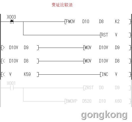

  下面是用“变址比较法”查找 D10-D69 这60 个数据之“最大值”与“最小值”的程序片断:

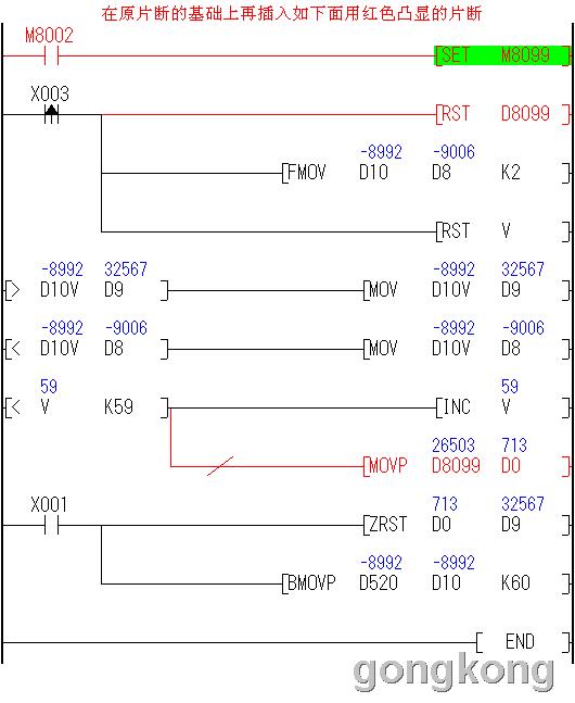

  在上述片断的基础上再插入几条指令(如下图中红色凸显的部分),利用FX2n 中的0.1ms 时基的“高速环形计数器 D8099” 对原片断完成其功能所耗时间进行测试:
  测试出功能片断在完成指定查找“最大值”与“最小值”这一目标功能所消耗的时间长度(0.1ms 单位)记录在 D0 中。

4楼
     这个片断完成其“目标功能”所消耗的时间约70 毫秒。(D0的内容显示为71.3毫秒)

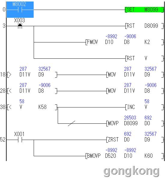

  为了让控制程序的“控制实时性”好一些,我们总是希望指定功能程序的执行时间尽量的短。我们能不能把这一指定功能(查找60个数据的最大值和最小值)的片断完成指定功能所消耗的时间缩短一些呢?同样还是这个“变址比较法”,我们可以修改变址指针的范围和变址修饰的起点位置来达到减少一个所需的扫描周期:

6楼
  从D0 的显示数值692 我们可以看到少用一个扫描周期去完成相同的指定功能,就达到了“完成指定的查找功能”所消耗时间的减少之目的。

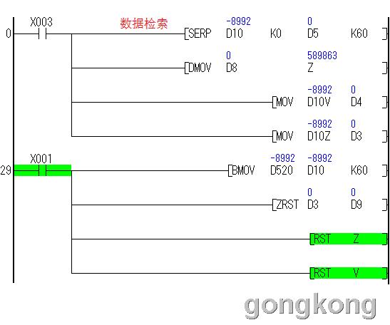

  我们看一看用“检索查找法”可以提高多少速度:
  “变址比较法”、“移位比较法”、“排序查找法”  在完成指定功能时,都至少要用n-1 个扫描周期(n 是查找数据的个数),而“检索查找法”则只需 1 个扫描周期,所以它是几种方法中最快的一种。大约是上百倍的提高速度!

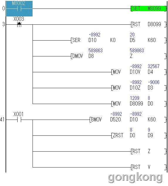

8楼
   下面是测试“检索查找法”的监视图片:
     D0 的显示数值为8 即0.8 mS
