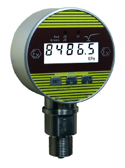

各位朋友好,我要利用步进电机带动丝杆进行压力控制,如果小于设定值则正转,如果大于设定值则反转,我一开始使用比较指令做,速度和精度不好!是否可以使用PID进行控制,使用的是FPOR系列PLC,并且PID的输出MV这个信号怎么才能控制电机正反转,还有就是一个PID只能编一种情况,我现在正反需要两种情况,怎么进行选择???

1、用比较指令控制步进,这个肯定是可以的,压力精控设备,走得大多都是这个路数
     俺村有个通讯压力表,就被不少单位,拿去做控制元件使唤的
     深圳、云南、湖北、新嘎坡,越南,都有单位,做出了波动度,介于±1个字之间的设备
     俺舌滴,至少是5个有效位滴±1个字鸟,呵呵
2、精控设备,都是粗调、细调分步整事滴,
     对精控而言,整事也许还不是难点
     难点在测量,就是舌,测值得灵敏而稳定,稳定而精准,不能骚性胡球蹦跶鸟
     嘿嘿,这怕是俺村表儿,能讨个饭吃滴,一个小理由?
3、PID,在百分级,搓板级控制一哈,还中,,,再想高呀,怕要挖抓滴事,就多鸟

4、PID的稳态性能太臭鸟,,,三个参数鸟连2蛋,整定来整定去,顾此失彼就成它的特点鸟
     好像这世界上,还木有那件精控设备,是PID整定出来滴鸟?
     嘿嘿嘿
5、控制思想可以借鉴,,,这点黄工能读明白!
