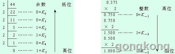

(2)    十进制数转换成二进制数
方法:整数部分除二取余,小数部分乘二取整.整数部分采用基数连除法,先得到的余数为低位,后得到的余数为高位
小数部分采用基数连乘法,先得到的整数为高位,后得到的整数为低位。
例:
所以:(44.375)10(101100.011)2
