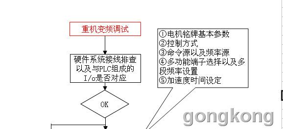

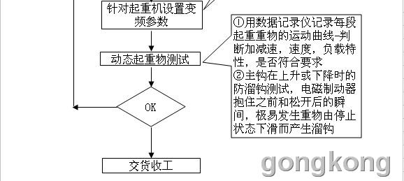

发表于:2011-11-06 11:06:31
14楼
关于起重设备变频调试,仅一家之言!
请看顺序功能图
