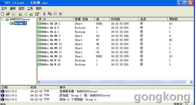

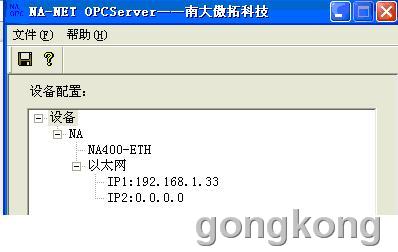

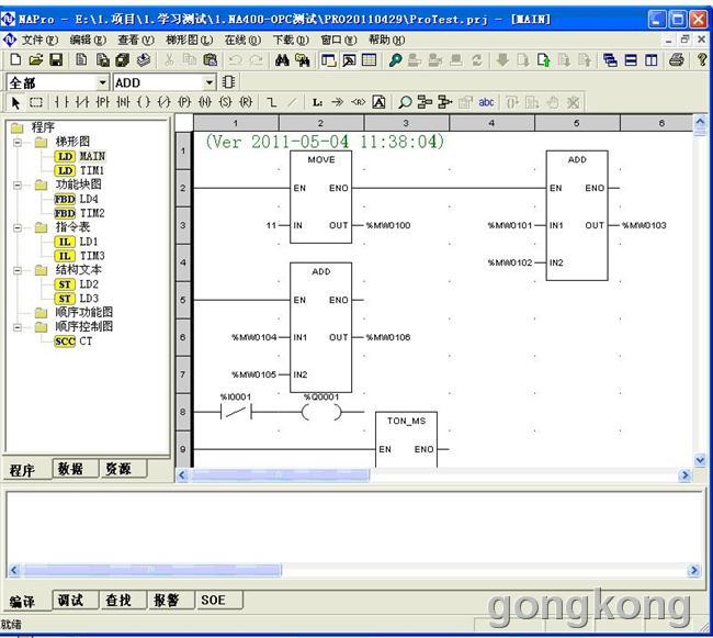

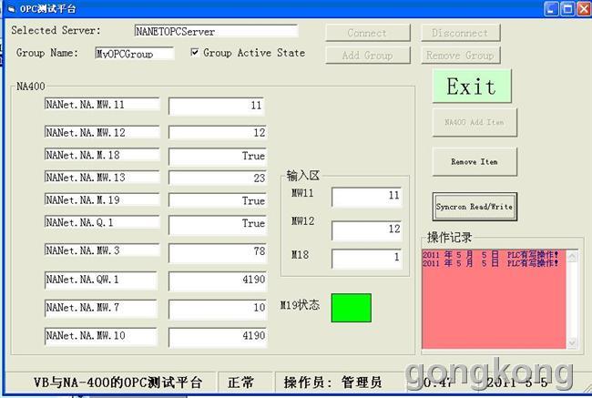

1.VB通过OPCNA400PLC通信
注:软件测试版本说明
序号
名称
版本
1
PLC编程软件
NAPro 2.4
2
VB编程软件
VB6.0版本8176
3
OPC服务器
NANETOPCSvr V1.6
4
OPC客户测试端
OPCTest V1.0
1)写入PLC程序,并建立PLC配置文件;在文件夹PLCTest中;如下图所示
2)建立NANETOPC的服务器设置名称为NA,并导入硬件配置文件;
3)连接好硬件,并用网线与个人电脑连接正常;
4)用NANET的客户端测试软件打开一个文件“CLient.opc”;进行测试,连接正常时不数据变化;
5)编写VB测试平台;其原代码在文件夹VBTest中;
6)测试完成如下图;
测试完毕;
需要以上VB的PLC原代码可以来信:bhdxzgp@163.com;注明:工控网;

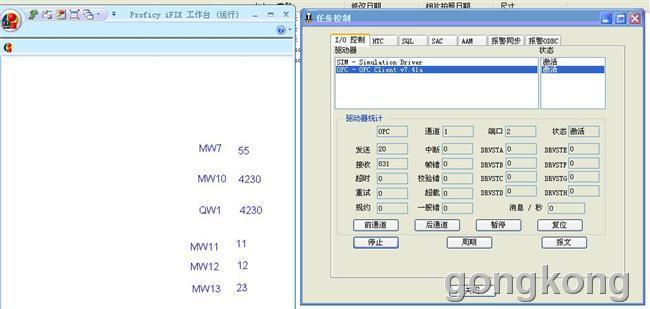

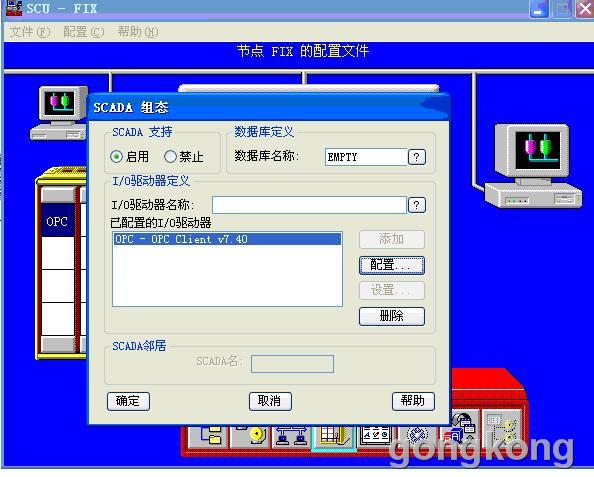

IFIX通过OPCNA-400进行通信
注:软件测试版本说明
序号
名称
版本
1
PLC编程软件
NAPro 2.4
2
IFIX编程软件
iFIX V5.0 (Build6667)
3
OPC服务器
NANETOPCSvr V1.6
4
OPC客户测试端
OPCTest V1.0

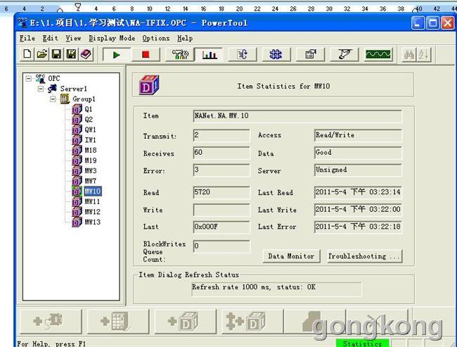

1)写入PLC程序,并建立PLC配置文件;在文件夹PLCTest中;如下图所示;
5)启动IFIX,如下图
6)再配置OPC进行本地连接OPC的服务器,如下图所示;
7)添加组,添加标签,如下图所示:监控Q1,Q2,QW1,IW1,MW3,MW7,MW10,MW11,MW12,MW13,M18,M19;标签格式如:
NANet.NA.Q.1;如下图所示
8)当连接好PLC,且PC ACCESS运行,则在此启动链接时,可以检测各变量的连接好坏,如图所示;
9)运行IFIX,添加OPC驱动,添加变量,其地址对应OPC中所建变量,如图所示
10)建立组态界面,进行测试;把NA-IFIX.OPC拷贝文件夹PDB中,把TEST.grf拷贝文件夹PIC到安装目录中; 且链接好PLC 激活OPC的驱动,测试界面如下图所示

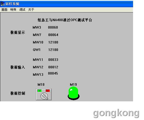

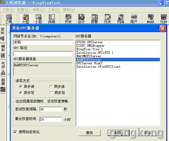

组态王通过OPCNA-400进行通信
注:软件测试版本说明
序号
名称
版本
1
PLC编程软件
NAPro 2.4
2
组态王编程软件
组态王6.51
3
OPC服务器
NANETOPCSvr V1.6
4
OPC客户测试端
OPCTest V1.0
5)启动组态王6.5,建立工程项目;并打开设备中的OPC服务器;选择NANETOPCserverNA400OPC服务器;如下图所示;
6)在组态数据库中建立数据词典;如下图所示;
7)建立测试界面;测试如下图所示;测试文件在KingViewTest中;
测试完毕;

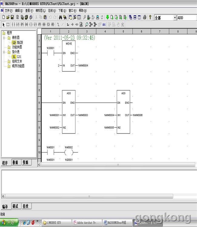

7楼
其实除了OPC之外,使用Modbus/RTU或Modbus/TCP也是很常见的通讯方式。
在PLC与PC之间,PLC作为Modbus/RTU从站或Modbus Server,有些只需简单配置一下串口或者以太网接口,有些需要使用串口初始化,将串口配置成Modbus协议。
我下面来介绍AC500的串口和以太网接口通过Modbus协议实现与PC机之间的通讯。
一、先介绍Modbus/RTU,既然是RTU,就是对AC500的串口进行初始化配置,无需像西门子S7-200一样需要使用指令来实现串口的Modbus协议初始化。
初始化设置截图如下:
1,将Com1口配置成Modbus,缺省是Online access
2、串口参数设置:
RTS control设置为Telegram,目的是485通讯推荐配置,如果是232就设置为None即可。
波特率、检验位、停止位等与PC机内设置一致即可。
Run on config fault设置为Yes,这样做的目的是当串口设置错误时不至于影响到CPU的运行。
Operator mode自然设置为Slave,在与PC机通讯的时候,PC机是主动一方,自然是Master,反过来PLC自然是Slave。
Address就是PLC Modbus从站地址,与PC机中配置时一致即可
AC500的Modbus/RTU配置就这样简单,配置完成后,下载即可完成。

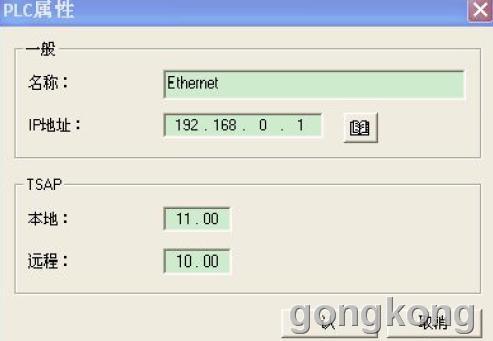

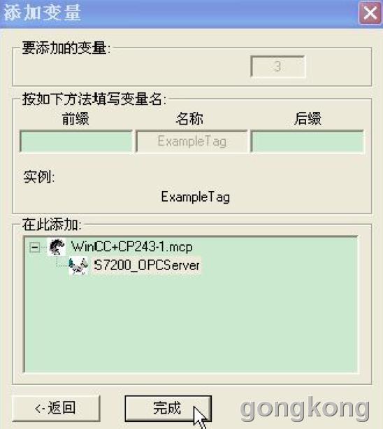

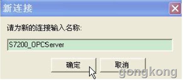

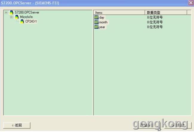

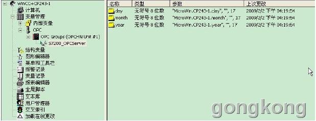

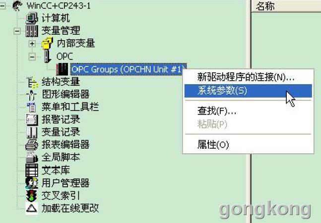

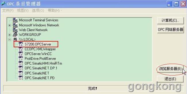

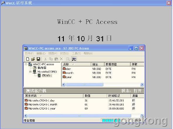

S7-200通过PC ACCESS与WinCC的以太网通讯
配置列表:PC Access、WinCC、CPU224CN、CP243-1。
1、在PC Access设置通讯方式
2、 设置PC Access本机地址和TSAP地址
3、为PC Access创建变量
4、测试变量
5、将变量导入WinCC
6、建WinCC画面

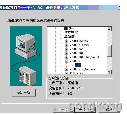

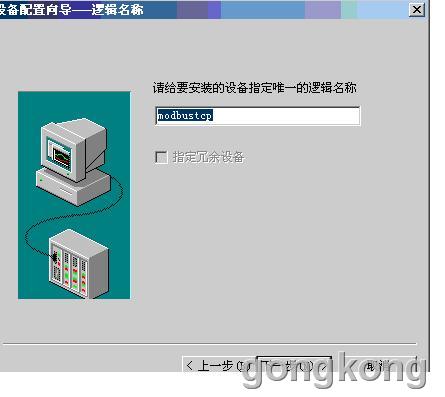

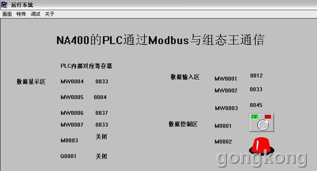

那我就上传点NA400通过modbusTCP方式通信
NA400系列PLC通过ModbusTCP与常用组态通信
1.组态王通过MODbusTCPNA-400进行通信
注:软件测试版本说明
序号
名称
版本
1
PLC编程软件
NAPro 3.0
2
组态王编程软件
组态王6.53
2)连接好硬件,并用网线与个人电脑连接正常;
3)启动组态王6.5,建立工程项目;选择硬件COM中的莫迪modbusTCP,如下图所示;安顺序进行硬件配置;
4)建立变量表格。按照NA400的功能码与数据关系表;如下图
5)在组态数据库中建立数据词典;如下图所示;
6)建立测试界面;测试如下图所示;测试文件在KingViewTest中;
测试完毕;
