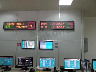

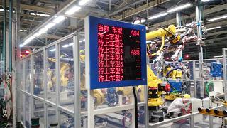

CLD系列LED工业通讯屏(gzctr)以及CLV系列LCD工业电视屏(画面尺寸在32吋-----80吋)专业满足各大主流自动化厂商的PLC通讯对接的用户需求,可以支持现场总线协议(例如:Profibus-DP  / CC-link / Modbus  RTU),也可以直接支持工业以太网协议(例如:Profinet  / EtherNet/IP  / Modbus TCP),LED工业通讯屏与LCD工业电视屏的画面组态与触摸屏组态软件操作方法与习惯完全一致,通讯编程简单轻松快捷,PLC只需把CPU I/O数据区地址与显示屏的显示缓冲区数据地址一一对应就可以,刷新PLC I/O数据区数据,即自动同步刷新显示屏的显示内容,显示的具体控制操作由显示屏自行完成,大大减轻CPU的编程负担,只要懂得PLC基本编程技能的工程师都可以轻松搞定,可以简单的把LED屏或者LCD工业电视屏完全当做PLC的一个远程从站对待(Profibus-DP从站,Modbus从站,CC-Link智能设备站.......等等)。
举例说明:
PLC选型:西门子 CPU315-2DP     编程软件:TIAPortal(博途) V13
LED屏选型: CLD-Bus-DP系列      画面组态软件:CLD-VS2012(驷骏精密)
Profibus-DP总线通讯
第一步:将LED屏的设备GSD文件用博途软件导入Profibus-DP网络组态;
第二步:用画面组态软件CLD-VS2012组态好LED屏显示画面,定义变量类型与变量地址;
第三步:设定好显示屏的DP从站地址,在CPU里分配一块DB数据块地址与显示屏组态软件组态的变量地址一一对应;
第四步:PLC CPU刷新DB数据块的显示数据,则显示屏的显示内容自动同步刷新。
