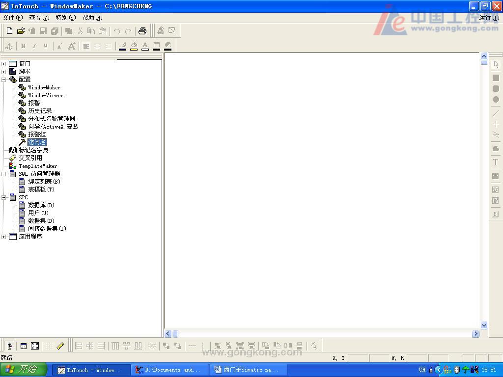

我是初学者,我熟悉西门子的WINCC,它和PLC通讯要建立连接,看了INTOUCH的资料,却没有找到它是怎么和PLC连接的?各位高手请指教!谢谢!!!

在INTOUCH怎么来配置与PLC的连接啊?谢谢!

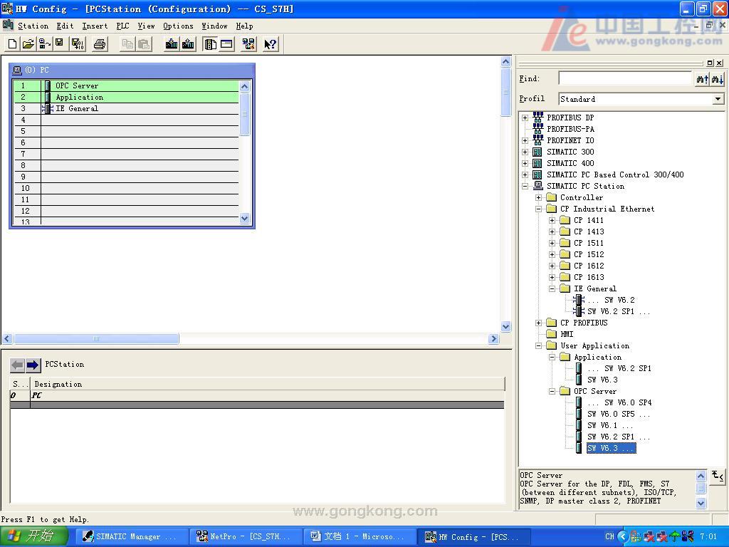

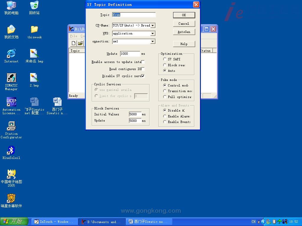

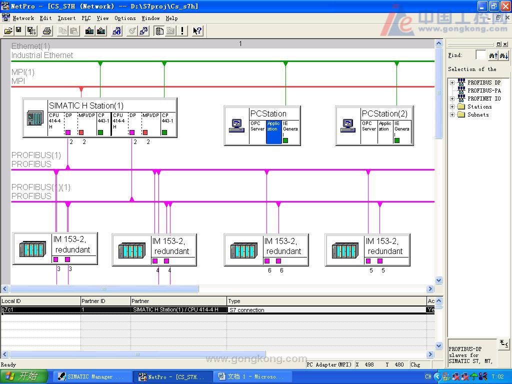

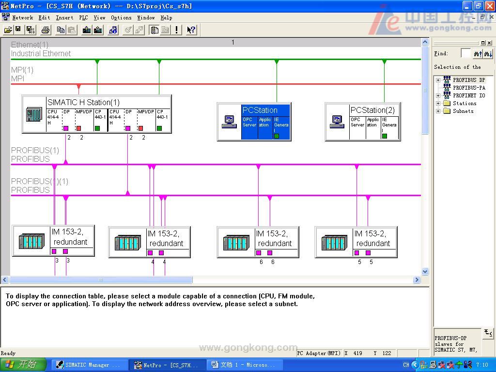

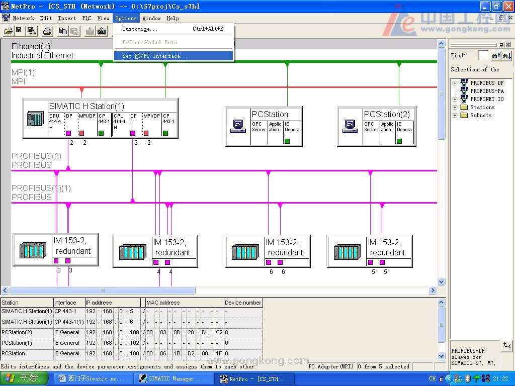

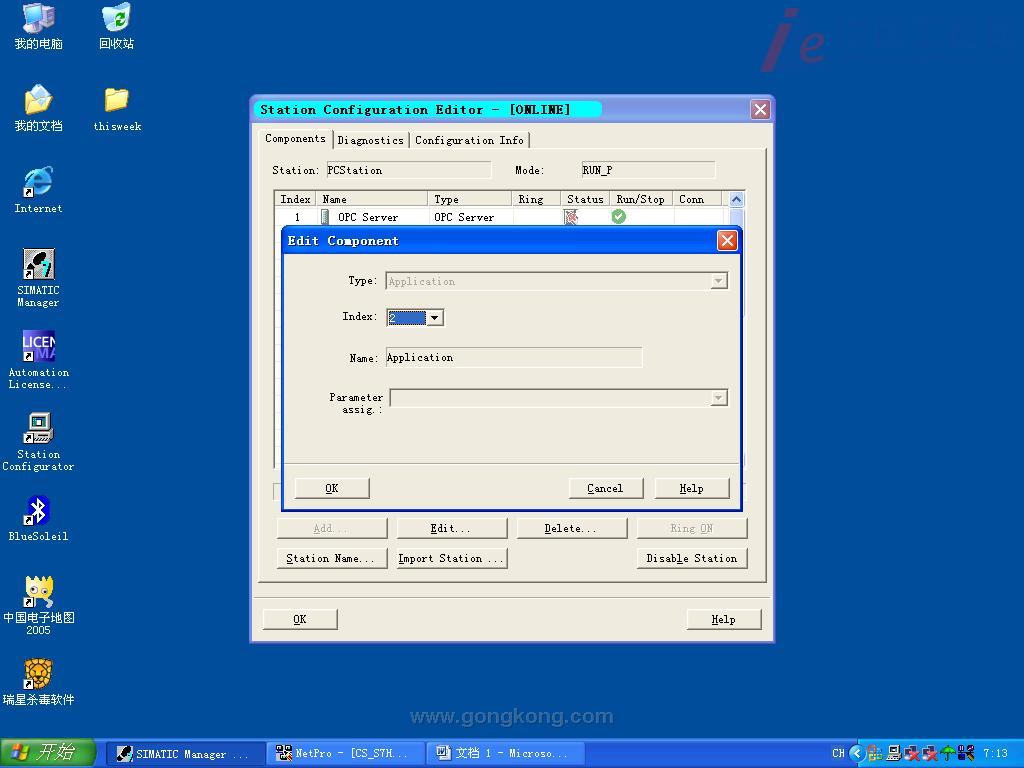

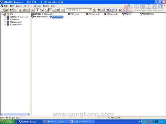

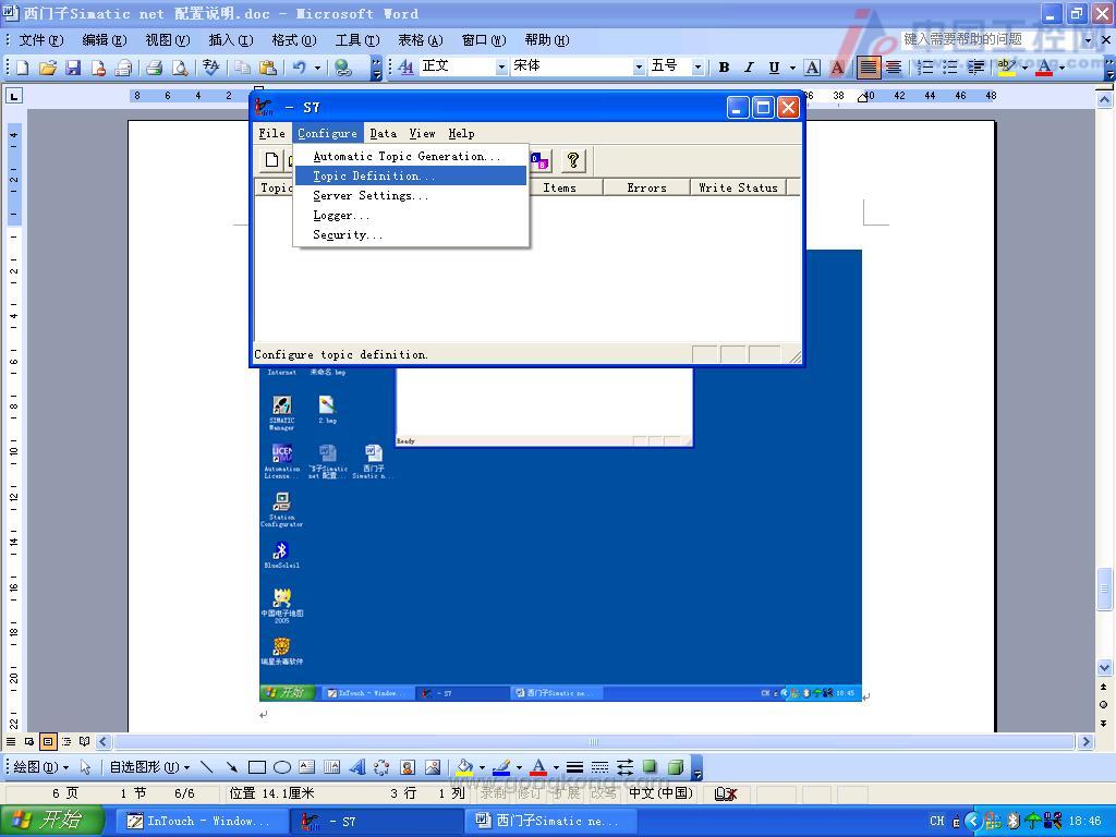

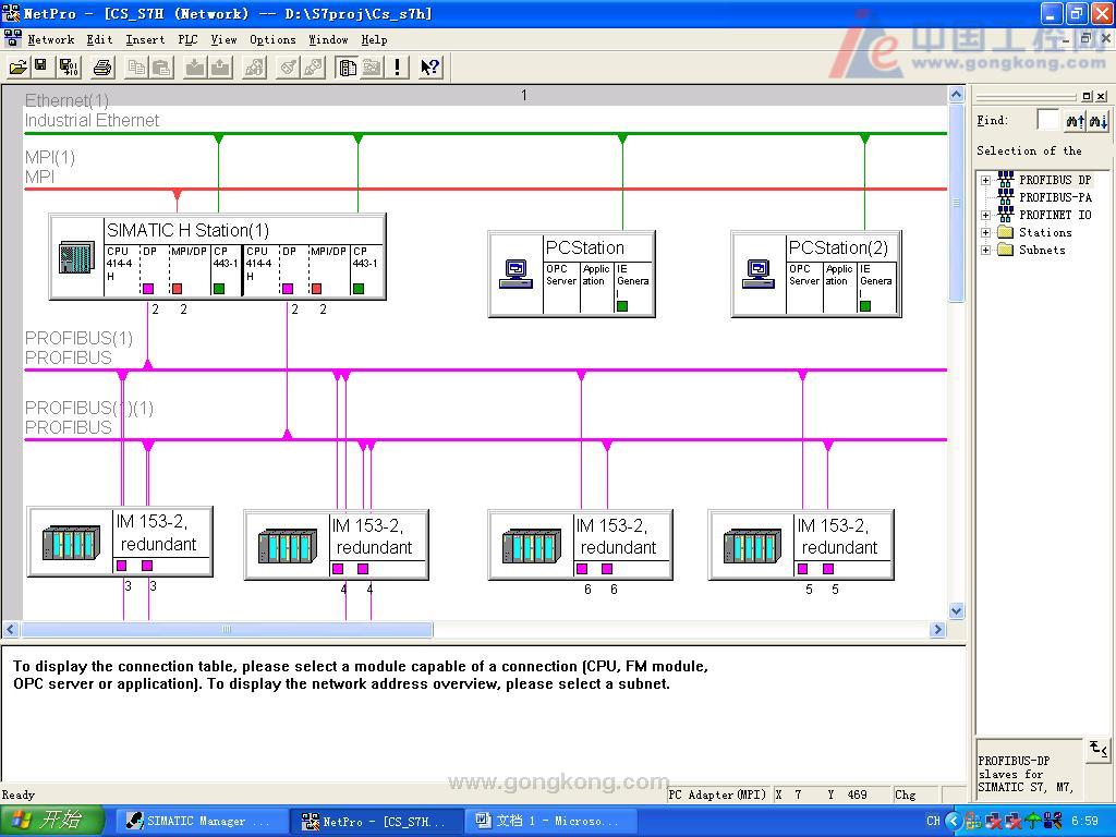

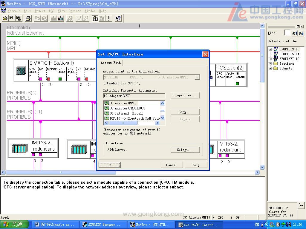

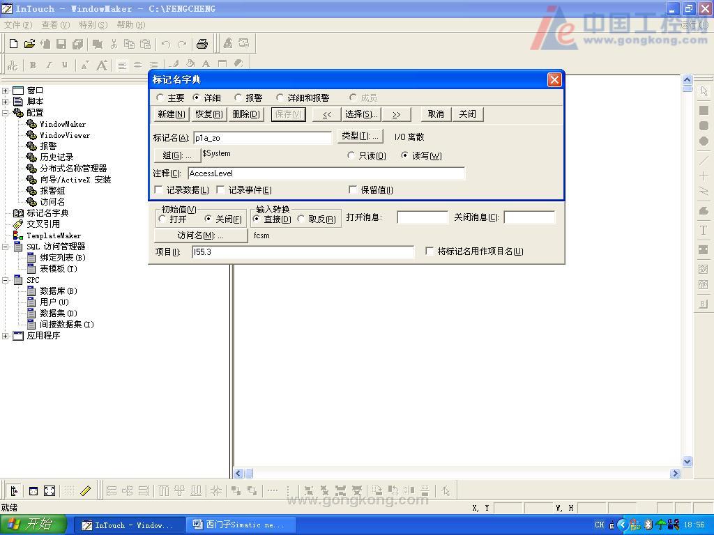

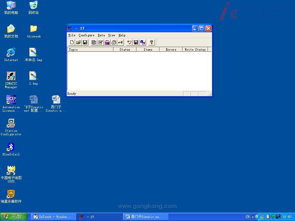

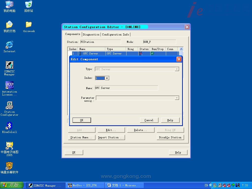

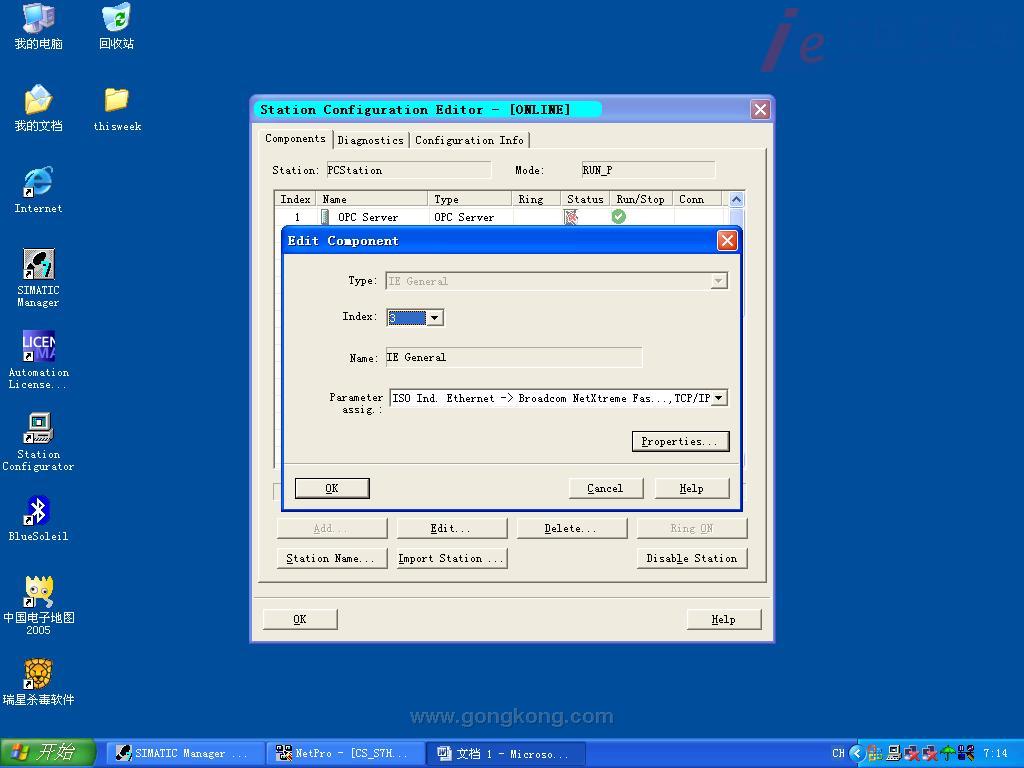

                                                                                                        Intouch与西门子Simatic net 链接配置说明
配置分以下五个步骤 :
1、配置西门子pc 工作站
2、配置simatic net station
3、在step 7中下载配置
4、配置Wonderware FactorySuite I/O severs
5、intouch中的配置
一、配置西门子pc 工作站
1.1打开配置窗口
1.2 配置application模块
二、配置simatic net station
2.1 配置opc server
2.2 配置appliction
2.3 配置IE general
三、在step 7中下载配置
3.1 Setting the PG-PC Interface
3.2 编译下载
四、配置Wonderware FactorySuite I/O severs
4.2 配置Topic
五、intouch中配置
5.1 配置intouch 访问名
5.2 intouch 标记名字典
遨游工控
  • 帖子:84帖 | 978回
  • 年度积分:200
  • 历史总积分:8004
  • 注册:2005年8月19日
发表于:2008-04-27 16:13:34
图传的不是很好,将就看下吧。
