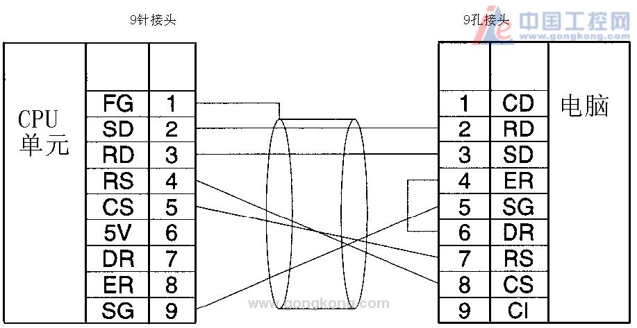

omron.CQM1H-CPU21外设口的编程线怎麽做??买的太贵了!!!

该系列本来就是使用232的,自己制作也就几元钱。
PC9PIN               PLC9PIN
2---------------------2
3--------------------3
5--------------------9

如上图所示就是加工图

我想知道10针的外设口是怎样接的
