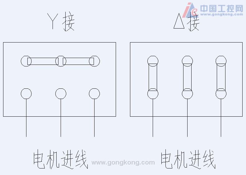

wangzhende :
变频器由三相220V换成----三相380V,必须要核对原电机的接线方式,是“Y”还是“△”?
以下是接线方式图,自己先核实以下。

发表于:2008-06-04 11:30:20
20楼
原来的电机是△接,低电压高电流,改接380V后,电机需恢复成Y接,变成高电压低电流,对电机没有任何影响,放心地用。
